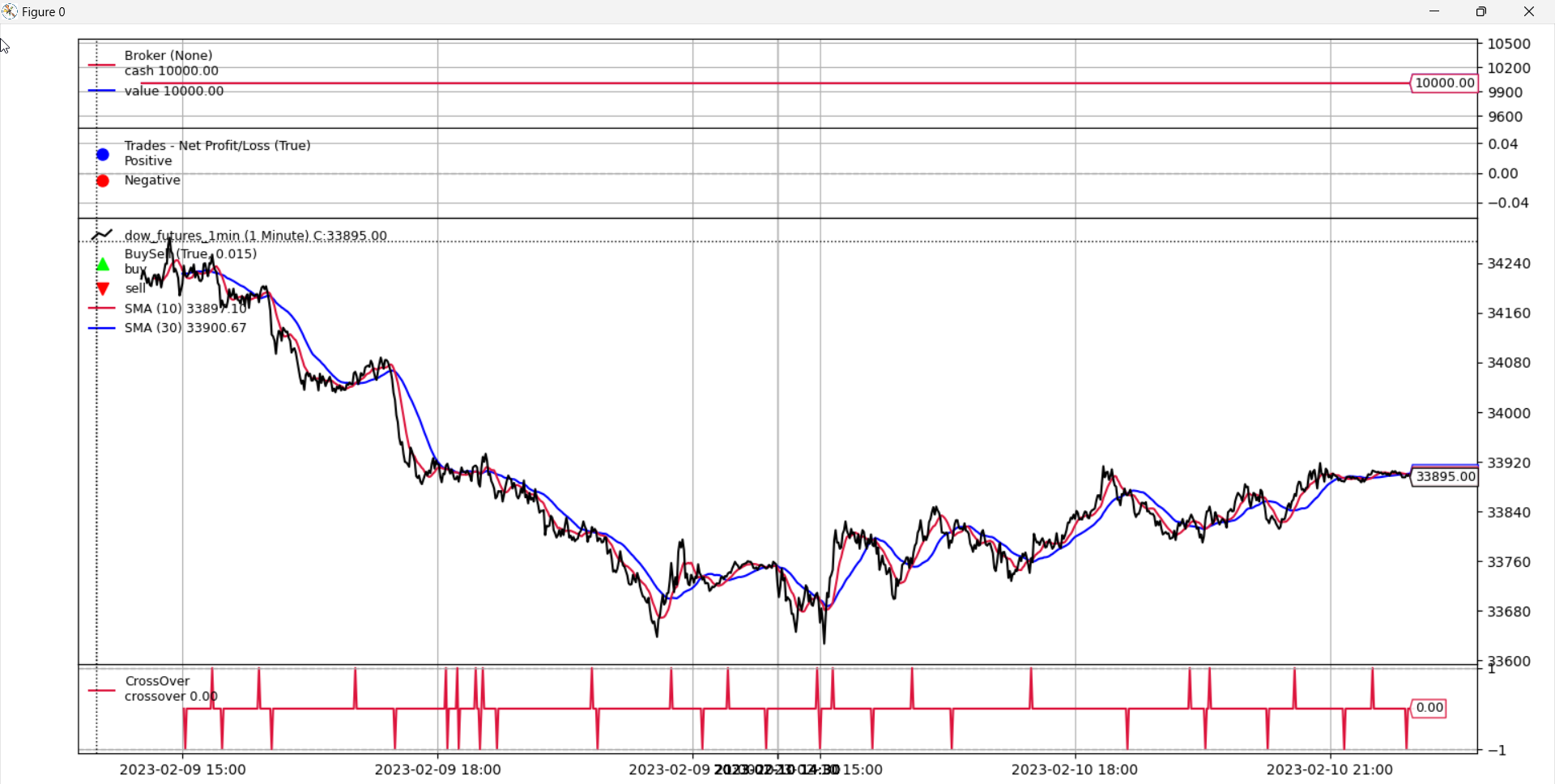

圖可以畫出來了。但是我覺得回測的部份好像是錯誤的,應該要有訊號才對。
明天再研究看看吧。

上面這個沒有買進和賣出的符號,等我有空再看。今天主要只是處理數據。
