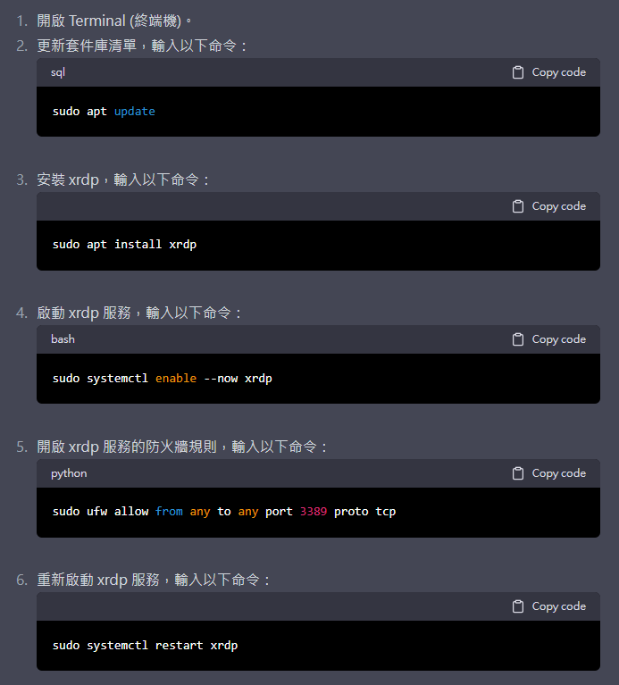

也分享一下ChatGPT的方法如下
在 Ubuntu 22.04 上安裝 xrdp 需要以下步驟:
開啟 Terminal (終端機)。
更新套件庫清單,輸入以下命令:
sql
Copy code
sudo apt update
安裝 xrdp,輸入以下命令:
Copy code
sudo apt install xrdp
啟動 xrdp 服務,輸入以下命令:
bash
Copy code
sudo systemctl enable --now xrdp
開啟 xrdp 服務的防火牆規則,輸入以下命令:
python
Copy code
sudo ufw allow from any to any port 3389 proto tcp
重新啟動 xrdp 服務,輸入以下命令:
Copy code
sudo systemctl restart xrdp
安裝完成後,你可以使用任何遠端桌面客戶端連接到你的 Ubuntu 22.04 系統上。如果你使用的是 Windows 作業系統,可以使用內建的遠端桌面連線程式 (Remote Desktop Connection) 進行連接。

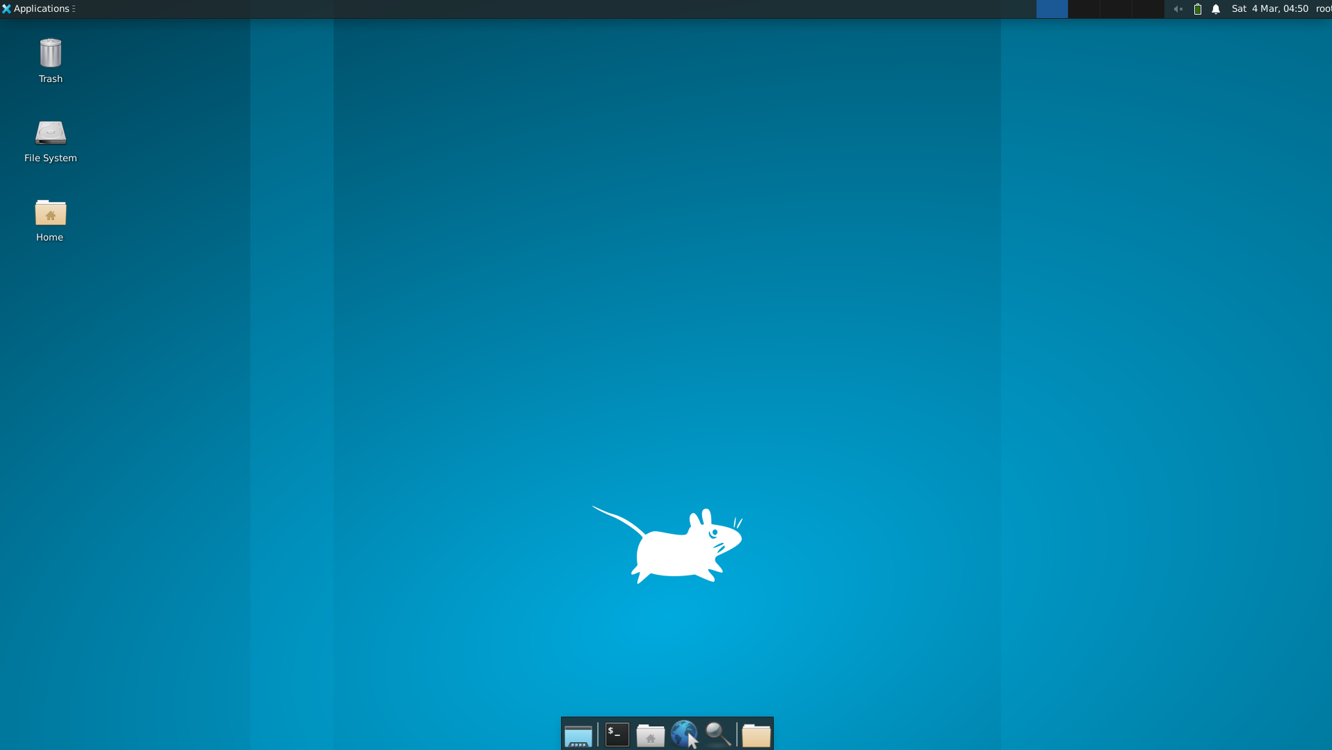

下面是我成功連上的桌面
