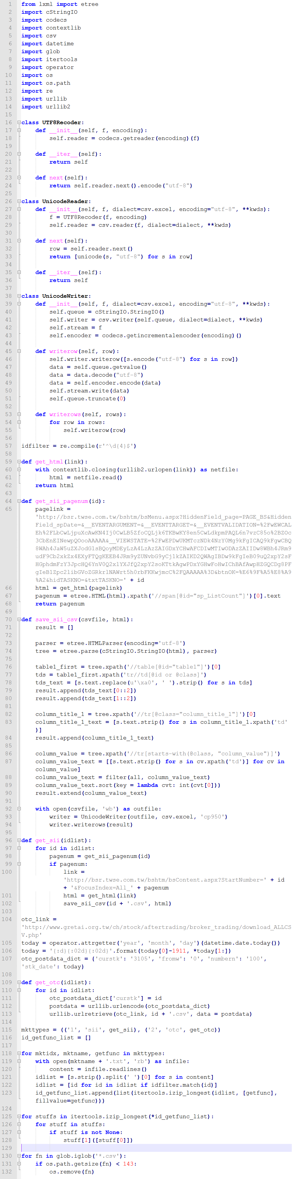

本程式沒做任何錯誤處理。下午四、五點左,右太多程式在抓資料,有時會卡住。八九點以後執行幾乎都能順利跑完。
本程式用到Python 2.7.3和lxml。程式只抓股票代號0000~9999的資料。
code.png bshtm_brokerBS.zip (53.24 KB, 下載次數: 5788)

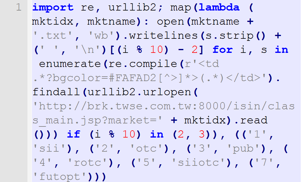

以上Python 2.7程式會產生6個列表
demo2.zip (83.77 KB, 下載次數: 2626)
sii.txt        上市
otc.txt        上櫃
pub.txt        公開發行
rotc.txt        興櫃
siiotc.txt        上市櫃政府公債
futopt.txt        期貨及選擇權
