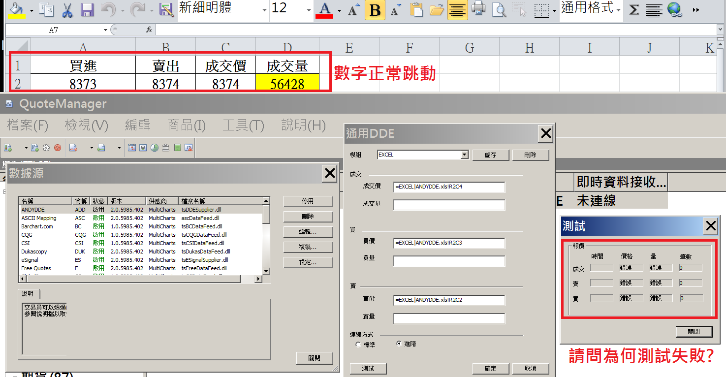

現在是交易時間,用台指報價DDE連結Excel,數字也有跳動,
為何測試結果失敗?? thanks.

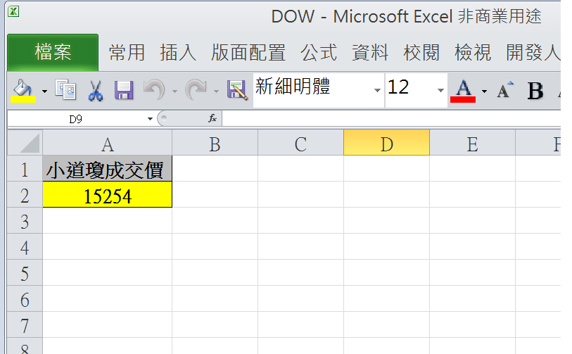

第一步:在桌面上開一個EXCEL,把期貨商的行情報價連上.
     在交易時段如果數字有跳動表示正常
     本例檔案為DOW.xlsx

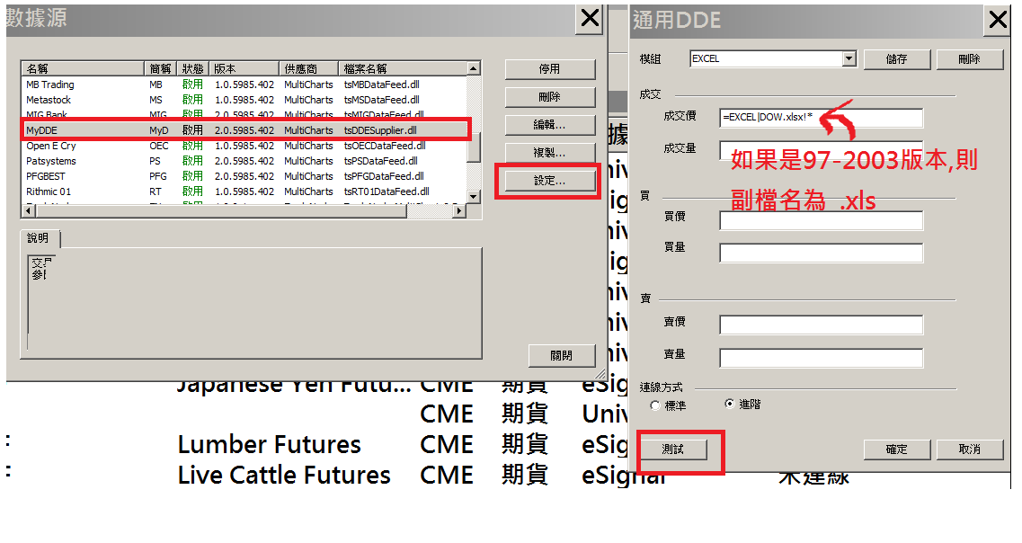

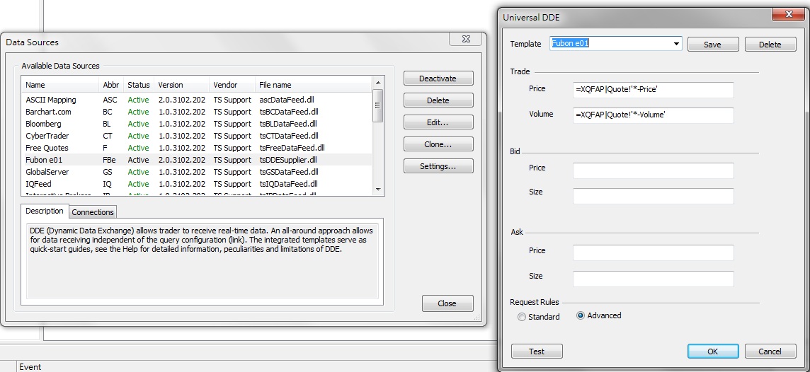

第二步:打開 QM/工具/數據源      universalDDE, 複製,
     填入自己命名的數據源名稱和簡稱     譬如 MyDDE, MyD
第三步:選取 MyDDE,設定        模組一定要填入”EXCEL”     成交價填 EXCEL|DOW.xlsx!*

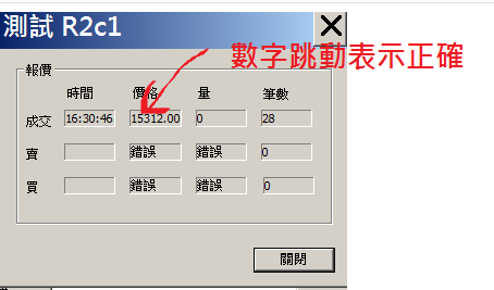

然後測試”, 商品名稱, 本例 R2C1      (因為在EXCEL的第2 Row,1 Colume) 有數字跳動表正常.

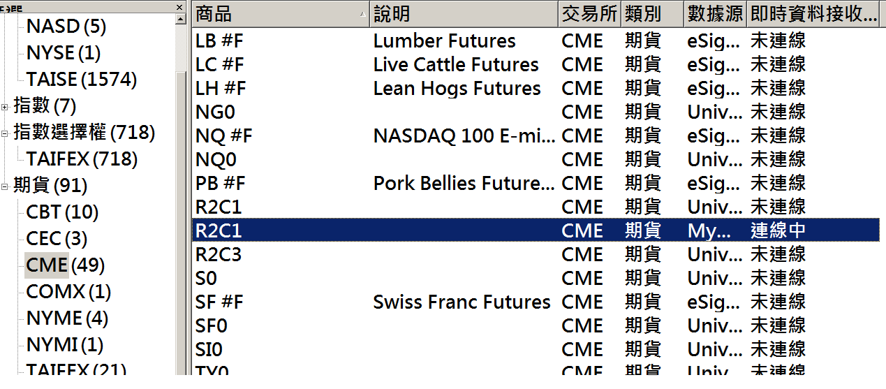

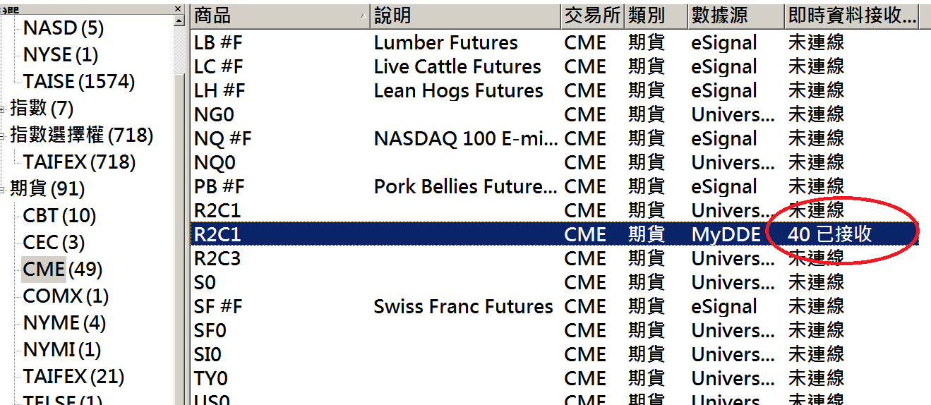

第四步: QM/商品/新增商品/手動     本例商品代碼填 R2C1,確定
     此時,QM上出現一商品 R2C1      按右鍵,連線,

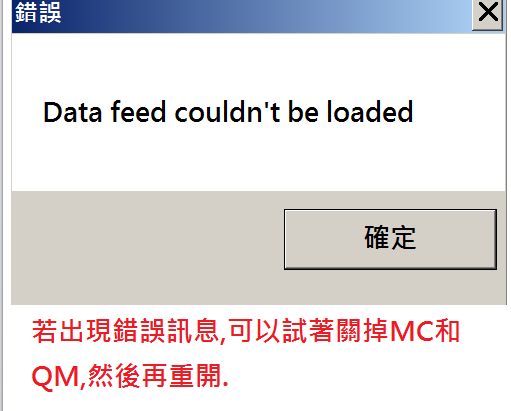

如出現下面對話方塊,則關掉MCQM,      然後重開就可成功.

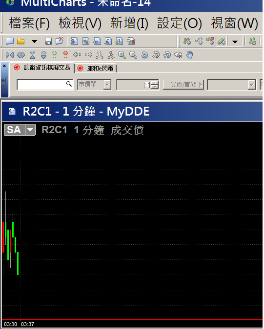

五步: MC上開新圖表視窗即可使用,自動繪K線圖.
