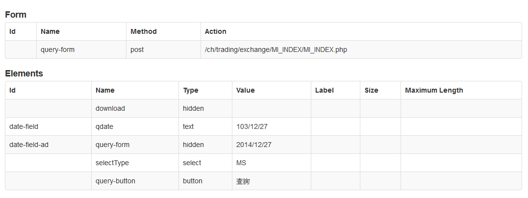

發表於 14-12-28 08:50 | 顯示全部樓層
用Post方式傳資料即可
深入 Python 3》第十四章中14.6 HTTP GET之外有解釋Post傳資料的方式
補充一下上圖
會用得到的參數有
download, qdate, selectType
如果要直接下載csv檔,download值設為 "csv"

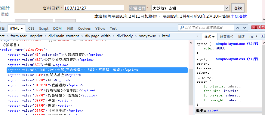

selectType就是分類項目,如果要選「全部(不含權證、牛熊證、可展延牛熊證)」,值是"ALLBUT0999"
再補張圖,若需要選其它項目就查一下HTML原始碼即可
其實改成現在的版本是比以前的做法有效率的多
譬如現在的版本如果要連續下載多日 CSV 格式「全部」資料,只要改一下日期,按「下載CSV」即可,不需再重新調整「分類項目」,在程序與流量上省很多
不過若要連續抓資料時,還是建議讓程式在每筆下載之間做個暫停,避免造成服務器端大量負荷
CSV格式也稍有調整哦
話說自己這兩日也為這東西搞了老半天,因為一時不察,沒注意到用Post,還一直在試Get,還奇怪為何參數正確,為何網頁會Refresh而不是傳回預期中的資料

發表於 14-12-28 10:05 | 顯示全部樓層
Sirius 發表於 14-12-28 08:50
用Post方式傳資料即可
S大大 請問您第一張圖的資訊是用什麼工具的取得的?
是否方便分享?
發表於 14-12-28 10:34 | 顯示全部樓層
randloop 發表於 14-12-28 10:05
是否方便分享?
Firefox有個附加元件叫「Web Developer Toolbar」
裝好後,在「Forms」-->「View Form Information」就可以看到了
WDT實在太方便了,不過會佔一排工具列的空間,所以平常我都把它隱藏,必要時才把傢伙掏出來用
randloop + 2 感謝分享
用IE就可以嗎?
還是要用其他程式??
發表於 15-1-13 17:56 | 顯示全部樓層
chwqk 發表於 14-12-29 12:24
SIRIUS:
用IE就可以嗎?
不好意思,剛剛才看到你的詢問
任何瀏覽器都可以看得到HTML原始碼,只是那個看原始碼的命令選單放的位置會不太一樣
