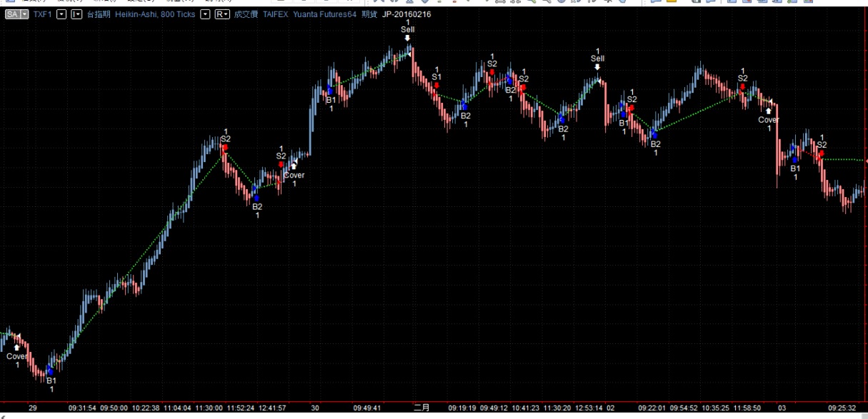

回到家剛好有空把那騙人的程式叫起來
抓個圖給大家看看
若不知道原理
很容易被那買賣點吸引而覺得績效好是合理的呢
Heikin-Ashi 程式騙術-MC
Heikin-Ashi 程式騙術-MC

想請問:1、你看的回測期間是多久?你才決定使用呢?
2、成本…才1點啊,會不會太少了…
2、成本…才1點啊,會不會太少了…
1.這隻無論回測多久績效都是很好的
如之前我貼的圖
看那買賣點感覺都很好
那時我並無仔細研究Heikin-Ashi
看圖找不出破綻
就向J先生申請一個月付費試用了
2.成本1點200元是指每股/每口
你會建議設多少呢?
