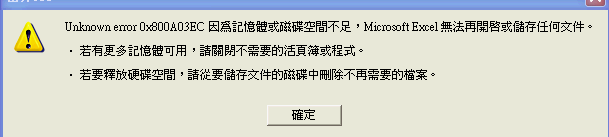

最近只要我要開啟EXCEL的資料~或者是要透過DDE匯入到EXCEL
全都會出現這個訊息
只有打開空白的EXCEL才不會跳出來
跳出來以後~資料都不能打開~或者不能匯入
想請問要怎樣解決這個問題??

清出磁碟空間確認過了
~"~我還有10幾20GB的空間都沒用
每個磁碟都一樣
看到鬼為什麼還會有EXCEL的磁碟空間不足

 樓主| 發表於 10-12-22 22:03 | 顯示全部樓層
不好意思~我一直都忘記要回應這篇
後來我發現我的隨身碟鎖住了~直接打開
OFFICE就正常了
因為我把所有的快取都移到隨身碟去放了
結果隨身碟鎖住~快取就不能建立~整個就停在那邊
我愛紅茶 該用戶已被刪除
 樓主| 發表於 10-12-22 22:07 | 顯示全部樓層
想想我也真是傻~都沒注意到EXCEL出問題~剛好就是我把快取都移去隨身碟後才開始發生的
