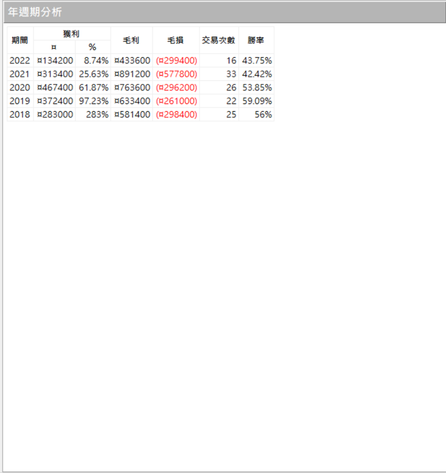

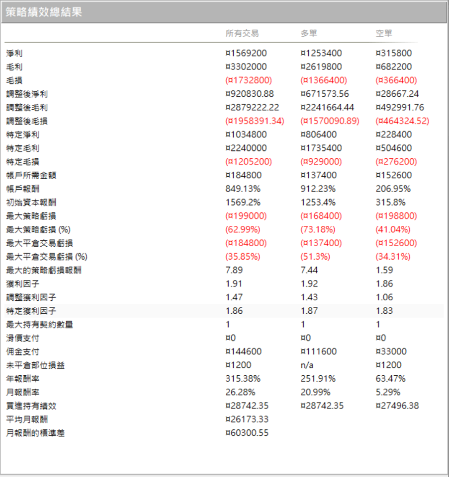

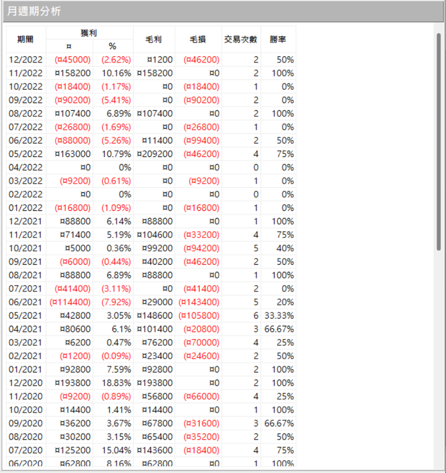

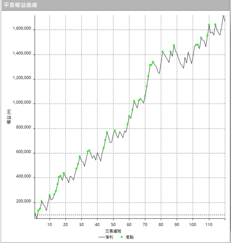

台指期 22 分K 留倉 交易週期 2018/1/1 ~ 2022/12/31 交易成本 1200
