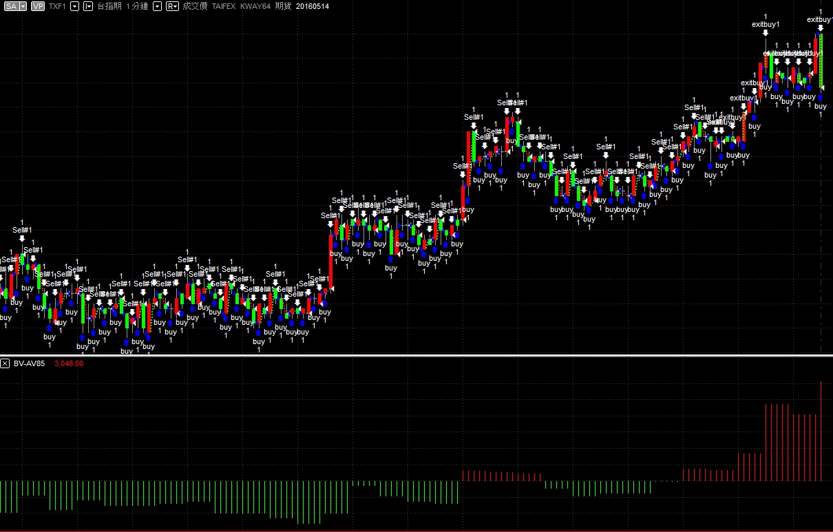

 樓主| 發表於 16-5-14 17:41 | 顯示全部樓層
本帖最後由 xxyyzzxyz627 於 16-5-14 17:49 編輯
easytrader788 發表於 16-5-14 16:54
上面紅字那段 ,可以不要 ,只留這段就可以 , 只是KB & KS 在策略內看不出來有什麼作用 ,可能要計算多空各幾 ...
非場謝謝你 我主是要限制一天多空各做一次  可是怎麼用都用不出來!!  希望E大可以幫個忙  請問是要修改哪一邊
修改好變這樣  快吐血哈哈 我主要 圖下面指標 大於500做多小於500做空可是現在指標 進出場點非常起怪
是因為裡面有隱藏圖的關西嗎??
