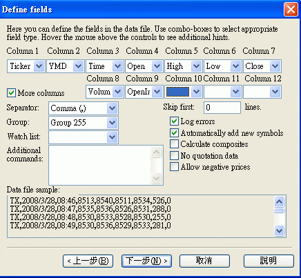

你把你的檔案,依序選取他所代表的意義,
並選擇你的檔案的格式。
像我是以逗號做為分隔。
以下是我的檔案的意義。

 樓主| 發表於 09-8-15 07:33 | 顯示全部樓層
data格式這個步驟最有可能有問題。
我的資料要如下面這樣子選擇。

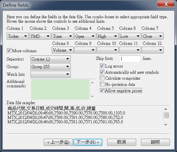

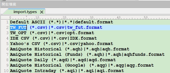

本帖最後由 calvinhorng 於 12-4-20 21:28 編輯
如果懂得import 的 format 格式
人工import檔案可以很省事
發表於 12-4-20 21:24 | 顯示全部樓層

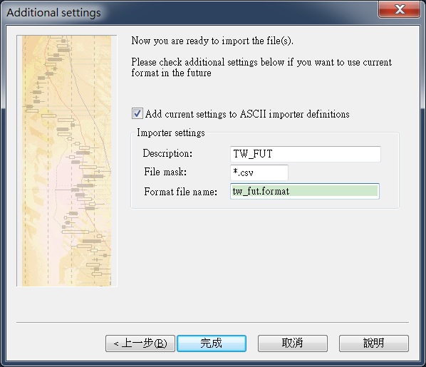

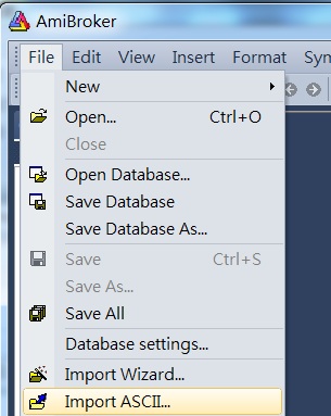

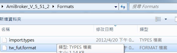

本帖最後由 calvinhorng 於 12-4-20 21:34 編輯
說明一下 因為圖檔順序是反過來的
重點是在 Amibroker\formats\ 下 有一個import.types的檔案
他可以定義當你選取 File\Import ASCII 時 格式的下拉選單
而利用 File\Import Wiazrd ... define 之後(參考 上面的 define.jpg)
的最終頁 (參考 上面的 file.jpg) 就是定義 該 format 檔名與下拉選單時的註解
當你把註解放進去後 Amibroker\formats\ 會新增一個 format 檔 (參考 上面的 list.jpg 我的例子是 tw_fut.format)
同時import.types 的內容會被更新(參考 上面的 format.jpg)

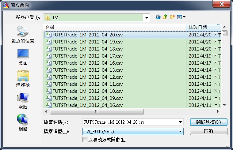

,日後就可以直接用 File\Import ASCII (參考 上面的 import.jpg)
直接選檔案格式後, 選取所有的資料檔 (按住 CTRL ) (參考 上面的 import_sel.jpg)
大家可以試看看。
如果懂FORMAT格式的人,可以直接編輯xxx.format 與 import.types
