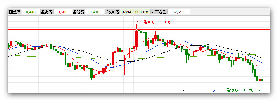

殺到 0.382 收紅下引線喔 Snap_2011.07.14_11h39m52s_006.作業.jpg 3K
發表於 11-7-14 11:42 | 顯示全部樓層
LOW 下穿 0.382 下延
準備轉方向~
