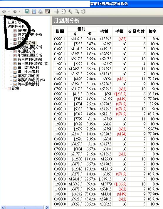

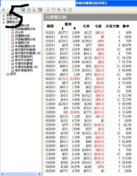

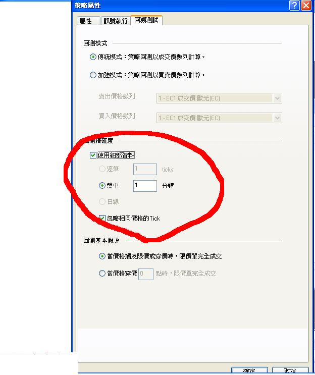

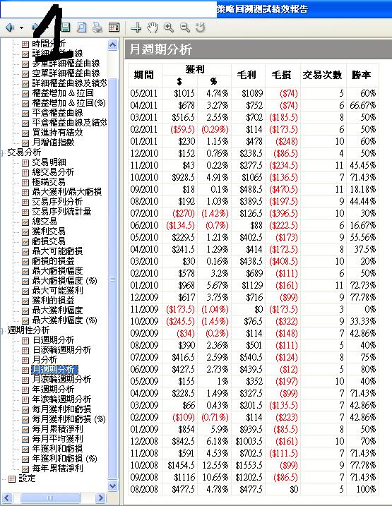

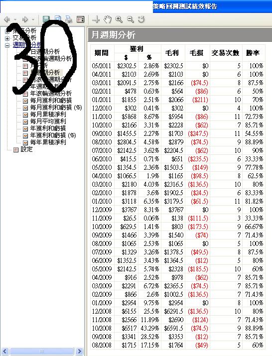

 樓主| 發表於 11-7-9 15:02 | 顯示全部樓層
本來想傳權益曲線的~~
不過想想應該傳報表比較明顯!!
我這是做歐元日k策略的回測 2008 6月~2011 6月 因為目前手上分k的資料只有這樣 不然我日k是可以回測2001年開始的說 哈
起始資金用10000美金
每筆(一趟)手續費設6美金 來回12
並且每筆滑價12.5美金之後的績效 來回25
我說的就是點選這個 細部.JPG 的差別
下面這一張是不點選細部資料的報酬表
然後這一張是點選30分鐘比對的
這一張試點選5分鐘比對
這一張試點選1分鐘比對
可以很明顯看到報酬隨著越來越細呈遞減狀態
最前面那一張太誇張了 想也知道不是真實的結果
不知道是不是應該要看1分鐘的報表才是最準確反應真實狀況的呢???
