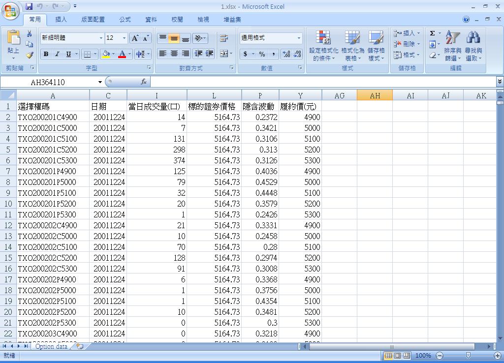

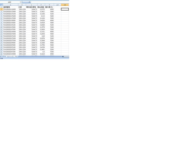

發表於 11-8-5 10:21 | 顯示全部樓層
圖像會不會太小 ? 放大會模糊....
1C、1P 大概在a欄吧...簡單的可以用文字函數的指令找出來...
vba我就不會了...
 樓主| 發表於 11-8-5 14:31 | 顯示全部樓層
本帖最後由 yuio0916 於 11-8-5 02:36 PM 編輯
9.zip (10.01 KB, 下載次數: 777) 9.JPG
補圖+實際資料
