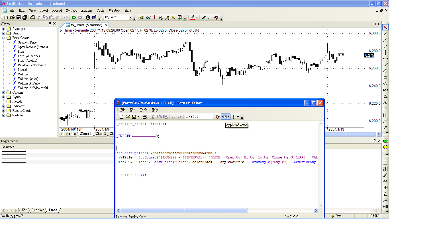

剛剛重慣了AB ,
我只加入了一行程式來測試
"   _TRACE("=================");        "
結果卻仍然印出了好多行  ====================
請問你們有遇過嗎??到底是什麼原因呢??
自動重複執行
自動重複執行

   大大~ 如果是要看一比如說某個參數的值是多少時
   建議使用 printf
   然後開啟 View -> interpretation 就可以觀察了
   用 trace() 然後看 log 裡的 message
   會變成移動圖表,或點每根k就會 trace 一次
   且每次 trace 的 log 都會紀錄在 message 裡(不複寫)
   就會變成一直增加一直增加
   以上是小弟的認知,大大參考看看了

其實也沒有什麼原因
就是按下Editor的Apply Indicator後Chart會更新4次
之後每次Chart更新都會執行一遍AFL
軟體的設計就是這樣
這不是BUG,更不需要重灌
