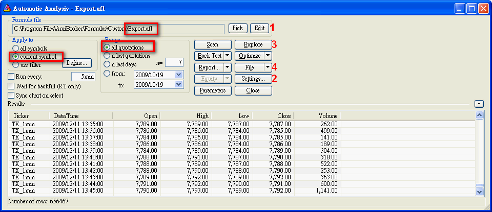

打開AmiBroker,選擇
Analysis -> Automatic Analysis
STEP(1) Edit -> Export.afl
  1. Filter=1;
  2. AddColumn(O, "open",1.0);
  3. AddColumn(H, "high",1.0);
  4. AddColumn(L,"low",1.0);
  5. AddColumn(C,"close",1.0);
  6. AddColumn(Volume,"Volume",1.0);
複製代碼
STEP(2) Settings -> Periodicity -> 1 Minute (或 5 Minute)
STEP(3) Explore
STEP(4) File -> Export

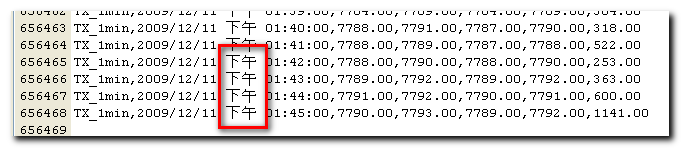

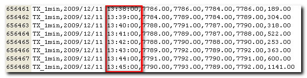

因為AB的時間格式,與Windows相同,
所以這樣子有中文的格式,無法再匯入AB。
於是我們將Windows的時間格式改一改,
再做一次上面的工作。
修改Windows時間格式的方法:
控制台 -> 地區和語言選項 -> 自訂 -> 時間 -> 時間格式 -> HH:mm:ss
再重覆上面的步驟,中文就不見囉!
