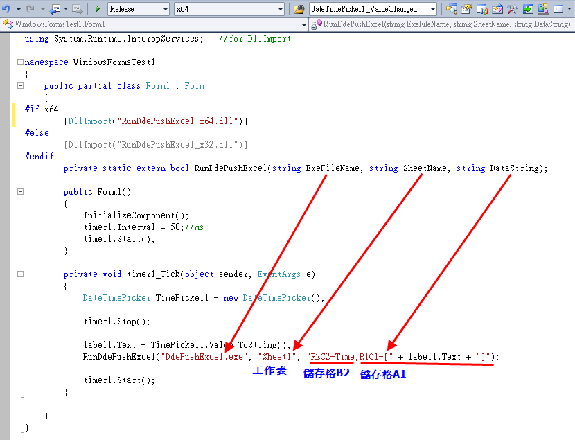

因為現在C#最常看到,所以就用C#來示範使用DLL
C# Test程式碼
C# Test程式碼
很簡單的測試每50ms一直把時間字串打到EXCEL上更新
(EXCEL要先有程式預定要更新的工作表 Sheet1 )
雖然示範的時間每秒才有更新,不過故意用50ms比較頻繁的呼叫來觀察效能如何

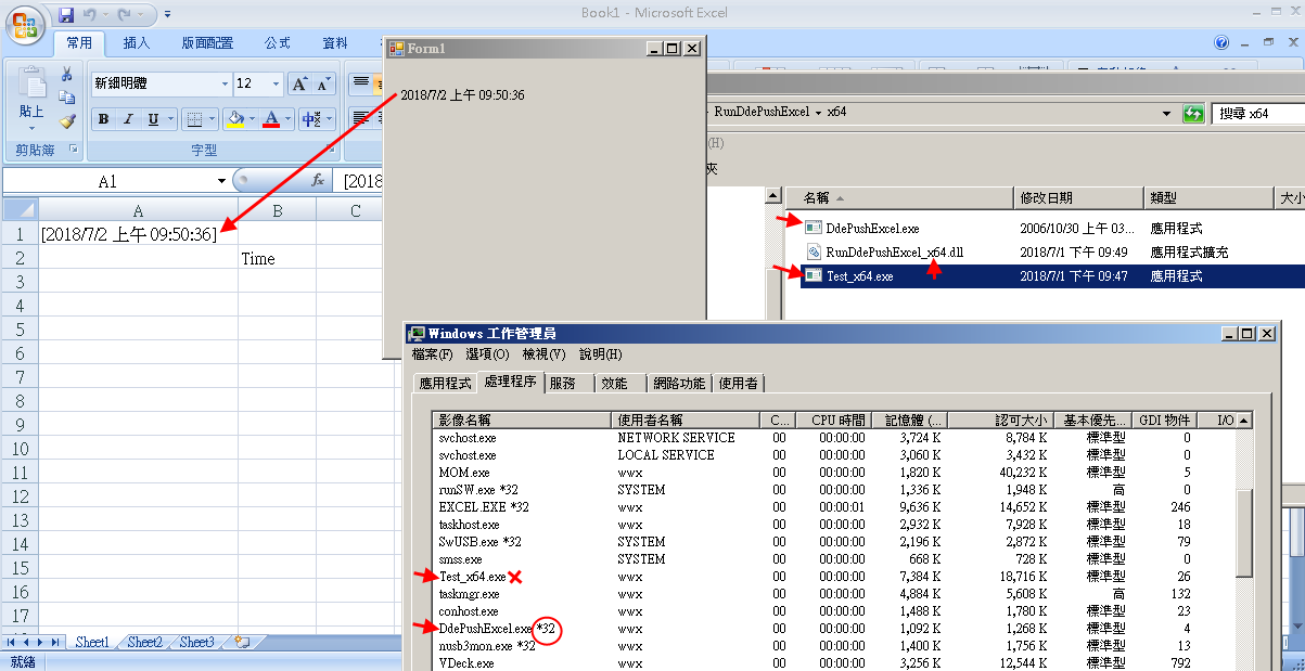

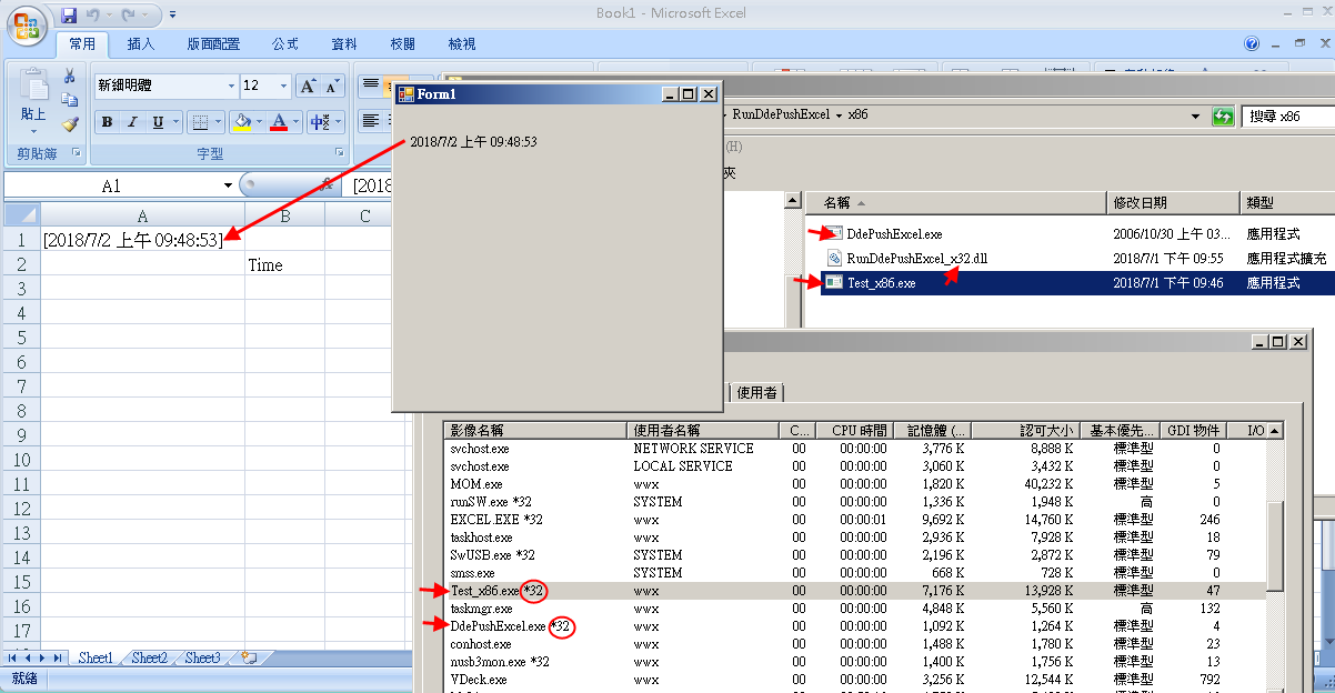

x86執行檔Test程式,透過x86的DLL呼叫執行x86的exe程式
x86 Test執行畫面
x86 Test執行畫面
x64執行檔Test程式,透過x64的DLL呼叫執行x86的exe程式
x64 Test執行畫面
x64 Test執行畫面
跑DdePushExcel跳出來的console視窗有設計把它給隱藏了
感覺DLL蠻成功的耶!

如果對程式中的 #if x64 有興趣的話,
下載回去看就能懂了

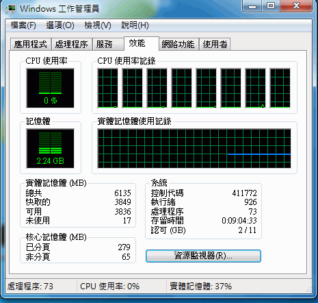

i5的CPU是4核4緒,也就是邏輯處理器有4個,
100%除以4就是25%,看到一直25%通常就是有一個處理器已經滿載的狀態
看到excel吃25%,再看win7工作管理員的效能tab 有4個cpu其中一個是滿載
就是負責跑excel的cpu已經滿載了
i7的CPU是4核8緒,也就是邏輯處理器有8個,那麼12.5%就是單一cpu已經滿載了

我是覺得HH都會提到25%
是不是在有問題發生時曾觀察到CPU使用率達25%
那麼 i7 CPU就代表兩個2個cpu滿百
也就是有問題發生時有2個執行緒把2個cpu吃滿卡住了
