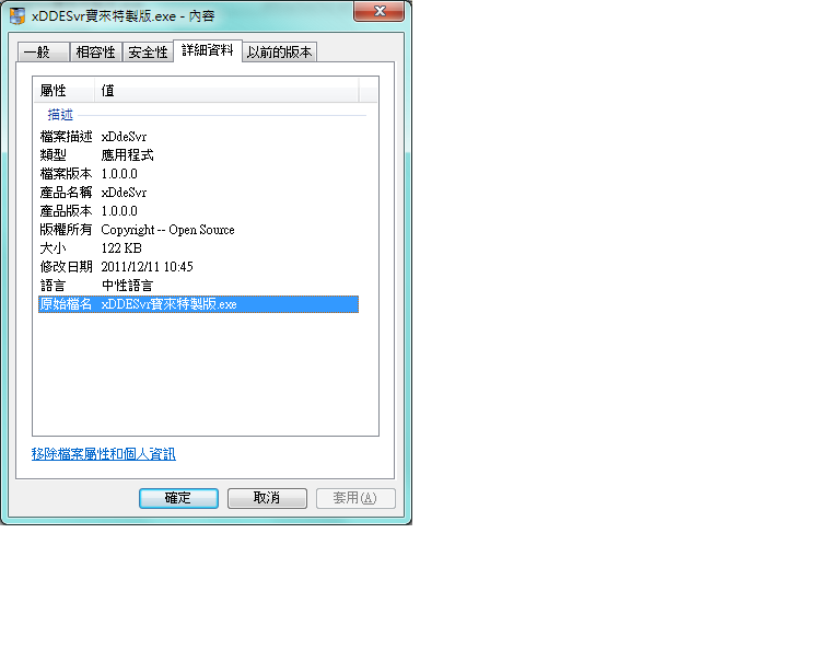

DDE Server 再送出資料時 數字一定要帶小數點,免得出錯的這個BUG
麻煩確認一下 是使用新版本在運作嗎?  這個錯誤好像是 舊版本 DDESVR 所發生的問題
現在新的版本 網路接收器 還沒有放出來, 單機運作時,寶來專用版就已經有提供DDESvr的功能了。
發表於 11-12-12 22:45 | 顯示全部樓層
本帖最後由 Android 於 11-12-12 10:48 PM 編輯
回復 16# meimeichen
