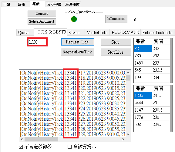

不好意思再請問一下a大,我使用群益C#API下載2330成交資料時,回傳來的資料裡,變數sStockIdx的數值卻不是2330,而是13341這種不明所以的數值,而且還每天都不一樣,不知道您曉得原因嗎? 小弟需要比對代號才好把個股資料存到相對應的檔案裡。

回覆b大 StockIdx 是該盤該市場商品的流水號 正如您所說每日不同 所以基本上是捨棄不用

所以無法用回傳資料的內容辨別是屬於哪檔股票囉?

不好意思 沒講清楚 忘記細節 應該是
一 先用SKQuoteLib_RequestStockList 先撈股票代號
二 再用SKQuoteLib_GetStockByNo取得商品資料並建立 stockno <-> MarketNo+StockIdx 對照表
三 這樣就可以知道股票代號了
