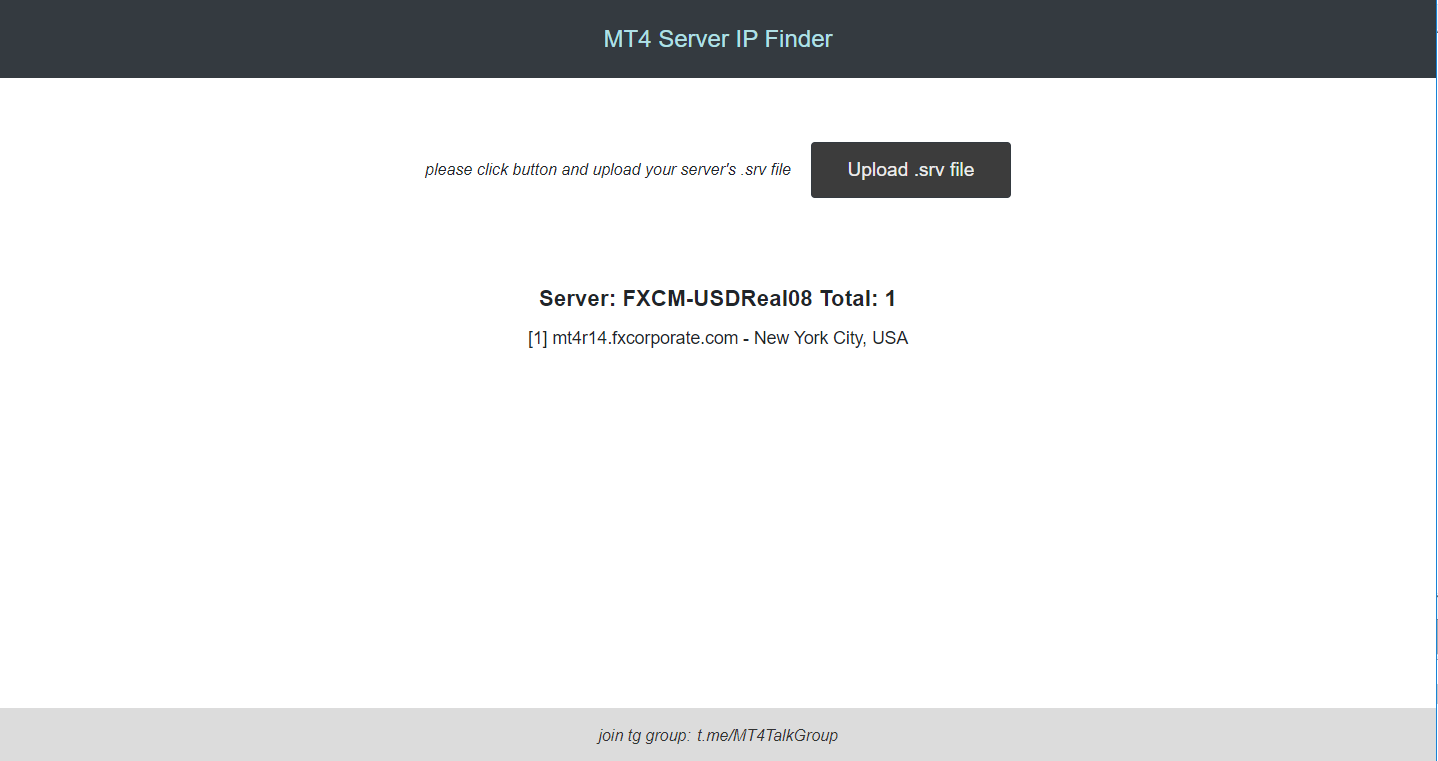

下面是 FXCM-USDReal08 福匯美國伺服器 .srv 的解析結果,解析結果只有一個伺服器,位置在紐約,如果是開這個賬號要租用伺服器做群組跟單自然是租用紐約位置的伺服器連綫是最快的。有些 ip 位置查找的網站甚至可以查詢到那個 ip 所位於的 idc 雲提供商,想要速度更快,租用同一家 idc 雲公司的伺服器自然是更快的。

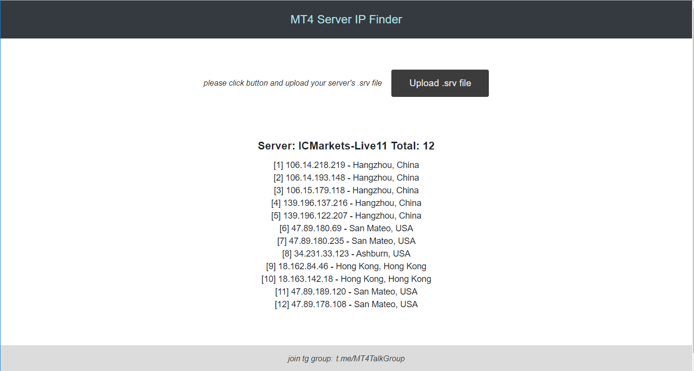

個人設計的這個私人用查詢網站,在解析出 .srv 檔内的加密 ip 組列表信息後,爲了再快速查詢 ip 位置,是使用一個内建的免費離綫 ip 位置資料庫,所以得到的位置不夠細,如果需要更細節的信息,您可以從解析出來的 ip 或是 domain 再到其他更專業的 ip 位置網站查詢。
下面是澳洲交易商 ICMarkets 對於對岸客戶所使用的 ICMarkets-Live11 伺服器,可以看到,解析后裏面包含了 12 個不同位置的伺服器,排在前面5個 ip 的雲提供商其實就是阿里雲,位置在杭州。ICMarkets 過去對於對岸客戶的伺服器,最近的是租用在香港(因爲去年曾經查詢過),大概是爲了更好的服務當地客戶,現在已經租用到當地的伺服器來服務。排在6和7順位的雖然在美國,但也是阿里雲美國的伺服器。如果 ICMarkets-Live11 伺服器在對岸的客戶知道這樣的伺服器列表,要做群組跟單,自然租用本地阿里雲來做跟單即可,就不需要認爲租用境外伺服器會連綫更穩定,這也是個人設計這個查詢網站方便這些交易者來查詢的原因。
