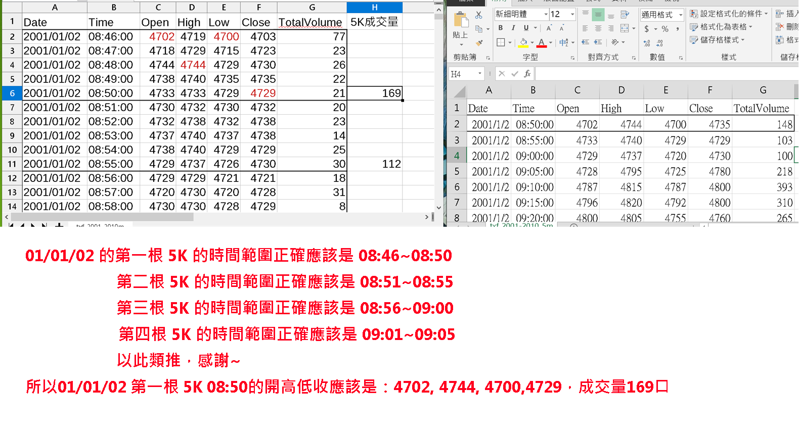

 樓主| 發表於 20-12-25 10:08 | 顯示全部樓層
本帖最後由 carlhong 於 20-12-25 10:11 編輯
BeitouMaster 發表於 20-12-23 20:42
抱歉,剛剛才看到您的留言。
小弟用Python整理好您給的資料了,檔案在附檔。
如果有錯再麻煩通知小弟 ...
大大您好,請見圖片說明,再麻煩大大修改了,十分感謝~

carlhong 發表於 20-12-25 10:08
大大您好,我有收到您的訊息,但我的帳號尚未有發送短信的功能,只能在這裡回應您。
有收到,謝謝。
我是用python處理資料的,
如果您需要程式碼的話我再傳給你,
也或者是未來您如果有同樣需求,
我可以盡量幫您處理,我自己同時也可以訓練數據處理的能力。
