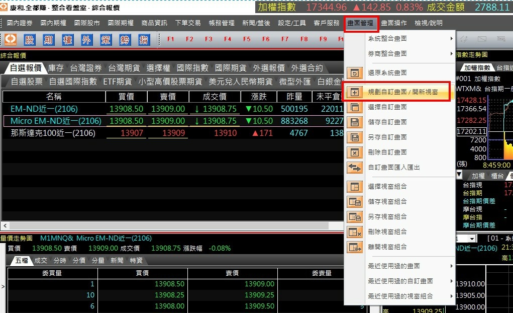

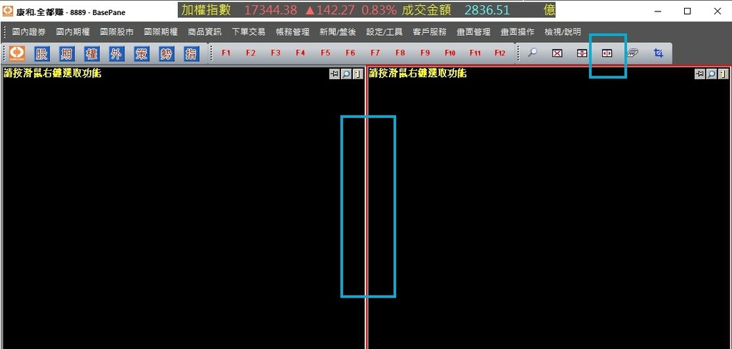

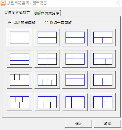

畫面管理》規劃自訂畫面/開新視窗
如果還沒決定想要怎麼規劃 也可以直接用空白的視訊
後面會教您如何分割

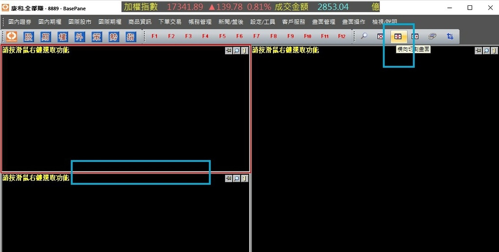

上面會有分割視窗 可以任選左右分割 、上下分割、X就是刪除分割畫面
先點選要分割的畫面,會有個紅色的框框後,在按分割 ,可以任意自由切割畫面

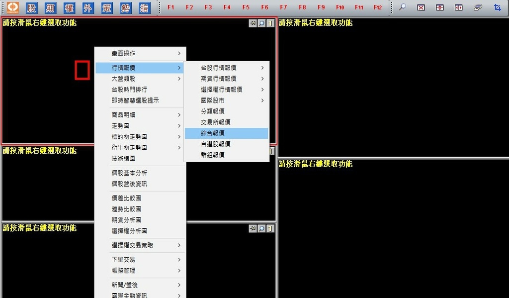

直接在空白處按右鍵可以設定這個框框想要放什麼畫面
滑鼠移到框架邊緣都可以自由拖拉畫面大小

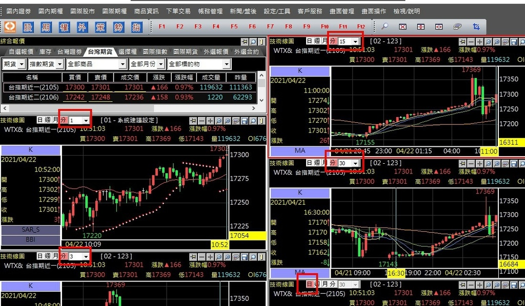

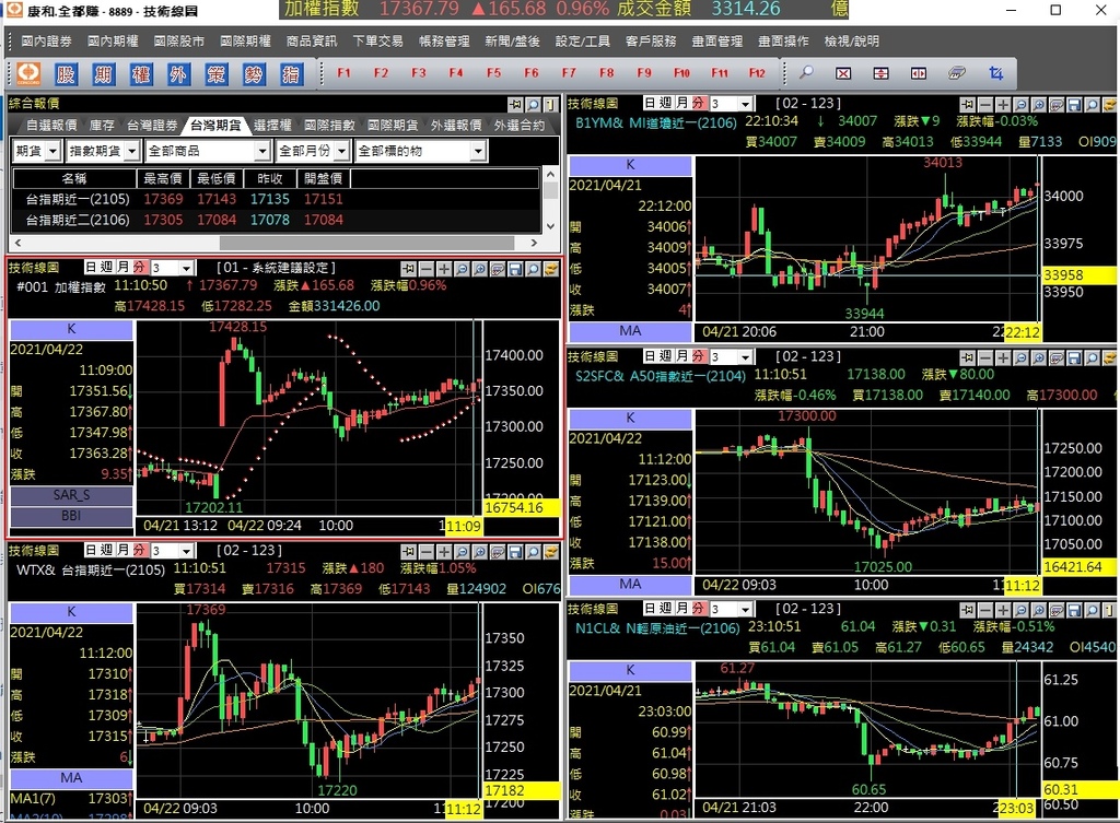

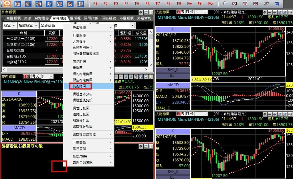

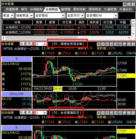

想要同時看很多技術分析K線圖的時候,可以再空白處按右鍵》技術線圖
如果技術分析同時想看同個商品 不同分線 可以直接設定

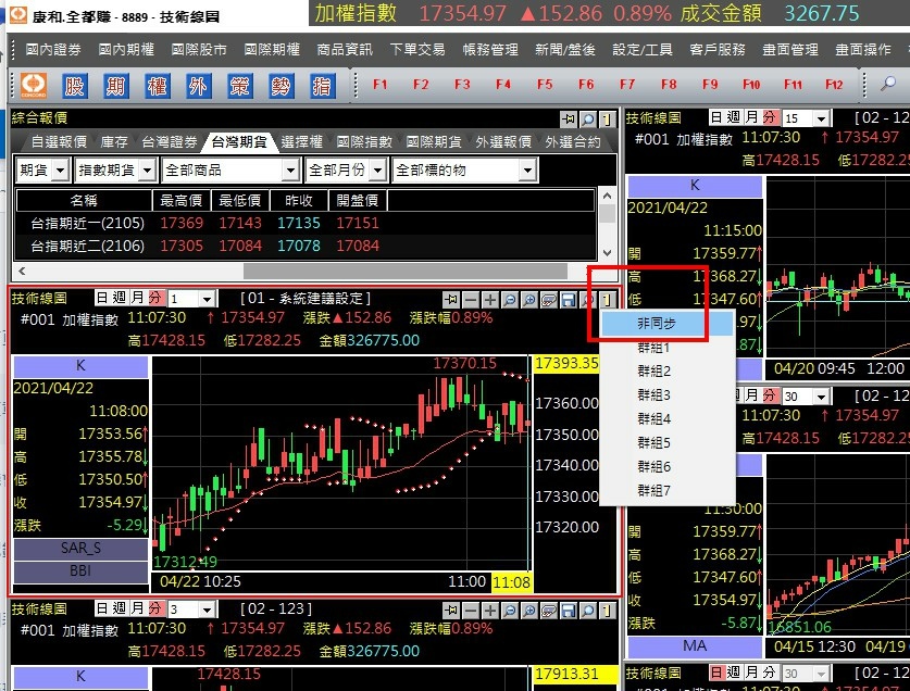

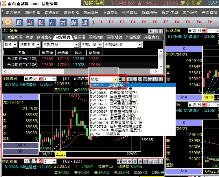

預設技術線圖商品連動同一個,要如何改成不同商品呢?
假如我想同時看加權指數、台指期、小道瓊、A50、輕原油不同商品
點選一個框架 直接KEY鍵盤輸入你要看的商品。
(也可以直接點選上面報價兩下,讓他連動過去下面的K線圖)
因為要看不同商品,這邊要把框架右上預設的1改成非同步
以此類推,每個框框都設定好要看的商品就完成囉!
如果您有多螢幕也可以直接拖拉過去另個螢幕同時看好幾個畫面

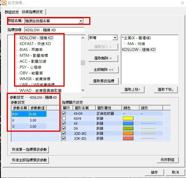

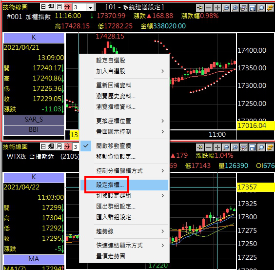

如果多個技術線圖,要同時看不同的參數可以嗎?
可以 按右鍵》設定指標

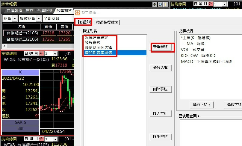

新增不同的群組名稱
新增完群組後》再點選右邊技術指標設定
先選群組名稱》設定要的指標》左下框可以設定不同參數
然後再技術分析上面,就可以選擇不同群組囉!
