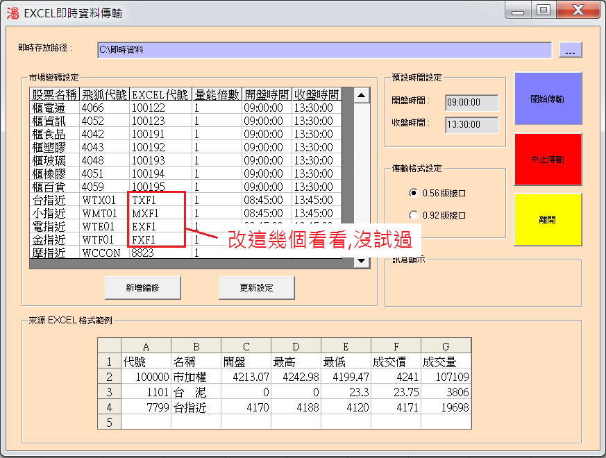

發表於 21-6-28 21:42 | 顯示全部樓層
修改這幾個看看,我也沒試,太久沒用dde了.

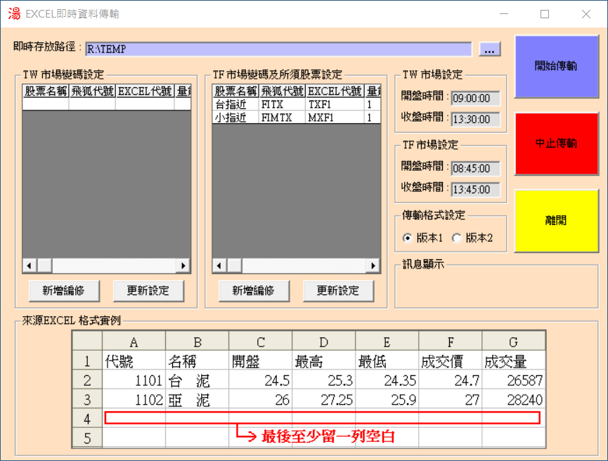

發表於 21-7-2 14:20 | 顯示全部樓層

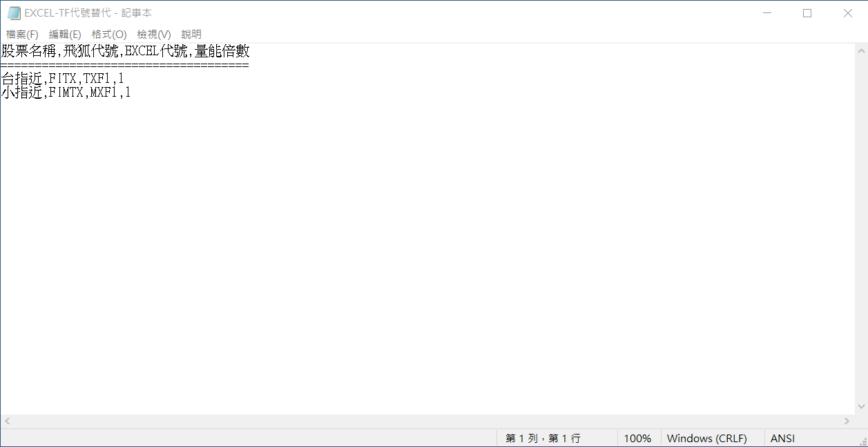

發表於 21-7-2 14:23 | 顯示全部樓層

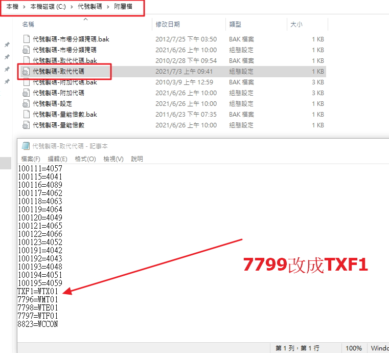

發表於 21-7-3 10:03 | 顯示全部樓層
本帖最後由 jinljinl 於 21-7-3 10:13 編輯
沒注意到這問題,謝謝提醒! 另一張圖上傳不上來要看代碼更改只需去寶來下載回來的記事本裡比對25日跟28日就查得出來了.
謝謝鳥湯大分享這麼好的工具!
發表於 21-7-3 10:28 | 顯示全部樓層
台指近TXF1=WTX01
小指近MXF1=WMT01
電指近EXF1=WTE01
金指近FXF1=WTF01
