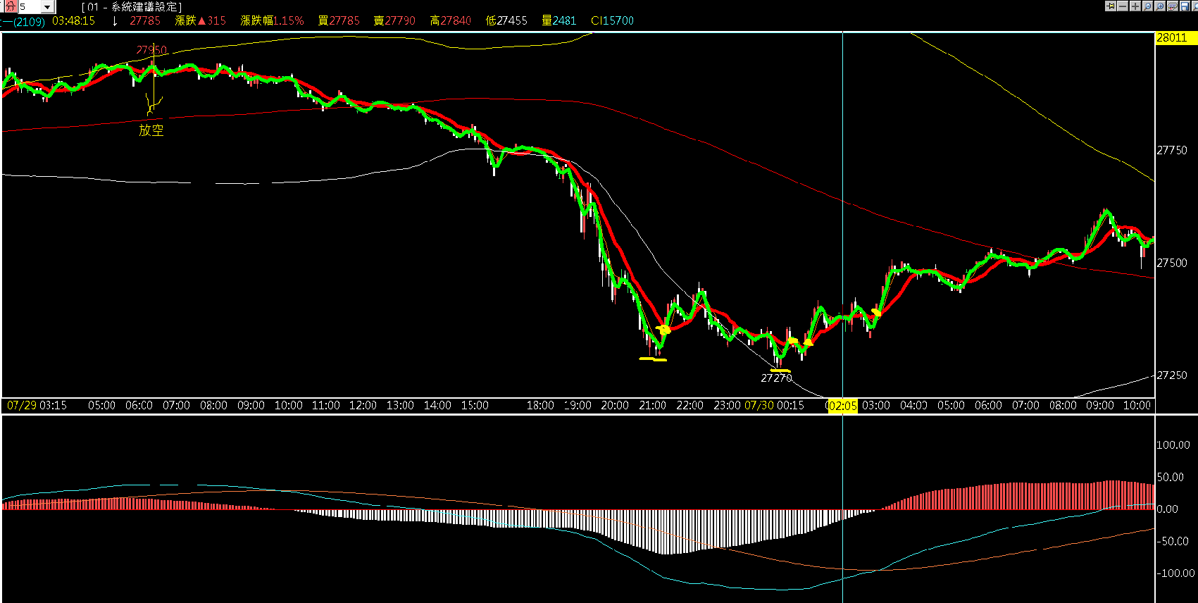

[範例程式碼] 懸賞 如何取上一次進場到目前的最高或最低點的某指標數值
發表於 21-8-2 17:24 | 顯示全部樓層 |閱讀模式
如題 願意懸賞 買了書之後一直K還是不知道如何寫出來
只知道BarsSinceEntry這個函數可以取上一次進場是距離如今第幾根
但是要如何帶入SwingHigh,SwingLow來取得最高最低點 不知道
至於如何得到這個最高點最低點的MACD數值 更是連翻書都翻不出來
假設在放空點放空之後 我需要在短均穿越長均之後 取上一次進場到如今的最低點的MACD
假設是70 我要在短均突破長均的狀態下 如果MACD到60 就做多
如以上這樣的訊號 我應該如何寫??

你的意思應該是放空後, macd 有下跌至最小值 -70, 然後 macd 縮腳回升至 -60, 則此時翻多? 如果是這樣, 我會這樣寫:
var0 = MACD( Close, FastLength, SlowLength ) ;
if MarketPosition < 0 then begin
    value1 = barssinceentry;
    Macd_low = lowest(var0, value1);
      if Macd_low < -70 and var0 > -60 then buy next bar on market;
end;
