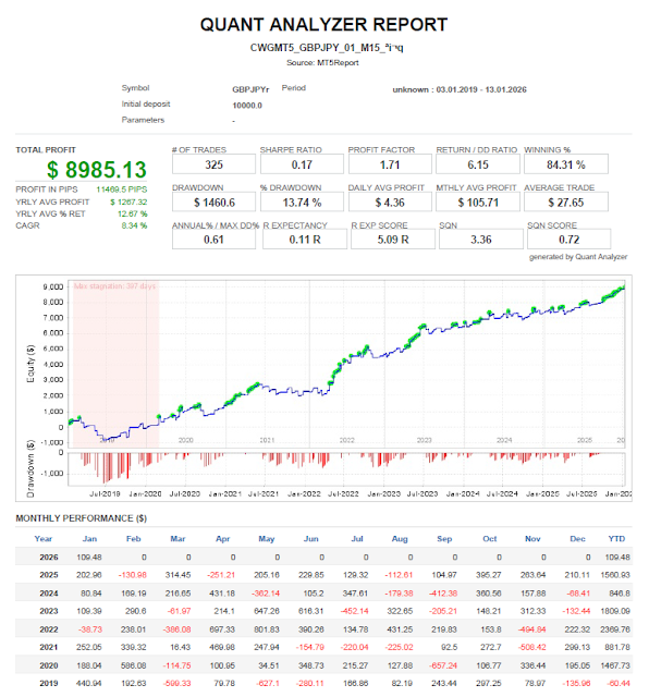

回測結果
測試參數交易商品:GBPJPYr(鎊日)
樣本內區間:2019/1/1 ~ 2024/06/30
交易手數:固定 0.1 手
時間框架: M15 圖表
交易模式:波段交易
回測績效圖
回測績效圖
