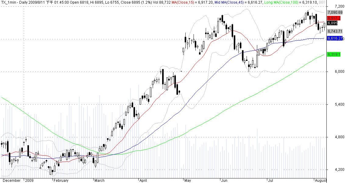

發表於 09-8-21 09:34 | 顯示全部樓層 |閱讀模式
資料來源:網友提供。
不保證其可用性。
昨天有網友問我,
他說他不能把這份資料匯入AmiBroker,
請我幫忙。
我就偷偷放上來了。
可以匯入AmiBroker的話再說一聲喔。
昨天很忙沒有試。
檔案約為5MB多。
請點選下一行下載。
TX_1min.zip

要看長時間的1分鐘線就要裝AmiBroker,
一般的券商軟體頂多只有3個月的1分鐘線。
