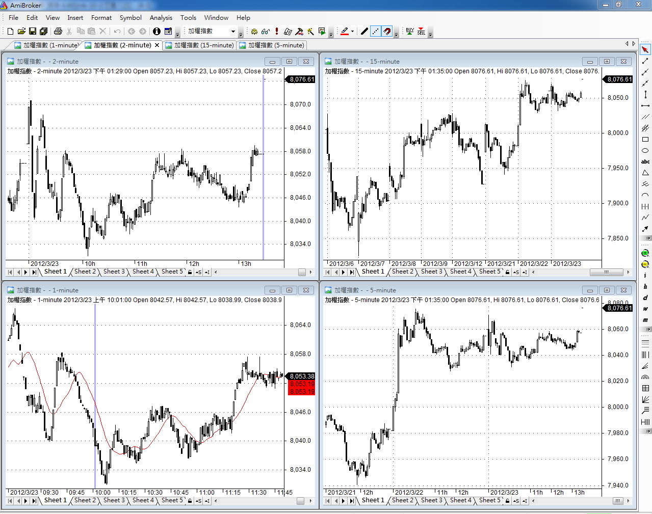

一直研究很久,但是一直研究不出來,請問AB如何可以一打開,就可以開啟所需要的各週期視窗?如圖
不管怎麼試存資料庫都是打開一個...

這是讓他左右、上下排列,並沒有記憶功能,每次打開AB都要一一把圖表打開之後再用這個排列功能...所以才想問問大家有什麼辦法可以讓他記憶,每次打開AB會自動把各週期自己打開...?
