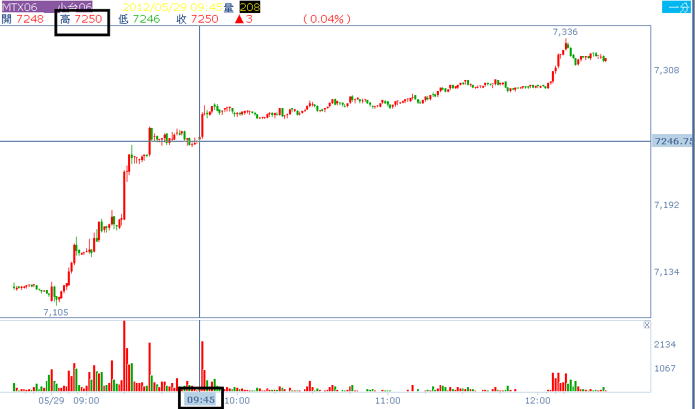

發表於 12-5-29 18:34 | 顯示全部樓層 |閱讀模式
交易回報黑色框框     和k線黑色框框兜不攏
頭一次遇到這問題        但交易明細在9:45確實早已創當時的新高

發表於 12-5-29 19:24 | 顯示全部樓層
這個問題就跟hello大說的一樣 9:45:22的成交是算在9:46的k bar上面
大大您可以看一下您的開盤第一根.是不是8:46..也就是說8:45~8:45:59都算在8:46上面喔
每個軟體定義不一定相同
如果是一分k 圖中的軟體 945  代表94500  下一根是94501起  所以並無錯誤

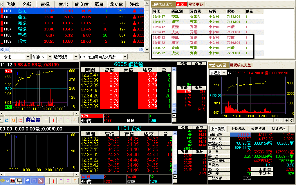

 樓主| 發表於 12-5-29 20:17 | 顯示全部樓層
kib05853 發表於 12-5-29 19:24
大大您可以看一下您的開盤第一根.是不是 ...
這應該是正解     給你一個讚         情況是掛7261的MIT 多單 (同時掛MIT7267平倉單)  多單 成交 於1270
平倉於  7269     見鬼了   順勢   還能做到賠錢
發表於 12-5-29 21:07 | 顯示全部樓層
一夜輸 發表於 12-5-29 20:17
這應該是正解     給你一個讚         情況是掛7261的MIT 多單 (同時掛MIT7267平倉單)  多單 成交 於1270 ...
k線是市場實際成交的結果
但是你掛的mit單是你的電腦反應結果
我們看到的報價都是落後  N毫秒的報價
這樣你想像的出來嗎
發表於 12-5-29 21:51 | 顯示全部樓層
只想賺6點  又是突破策略  滑價非常正常  如果滑個3-4點 完全不會意外
我覺得很正常  別人怎麼想  我就不知道了
