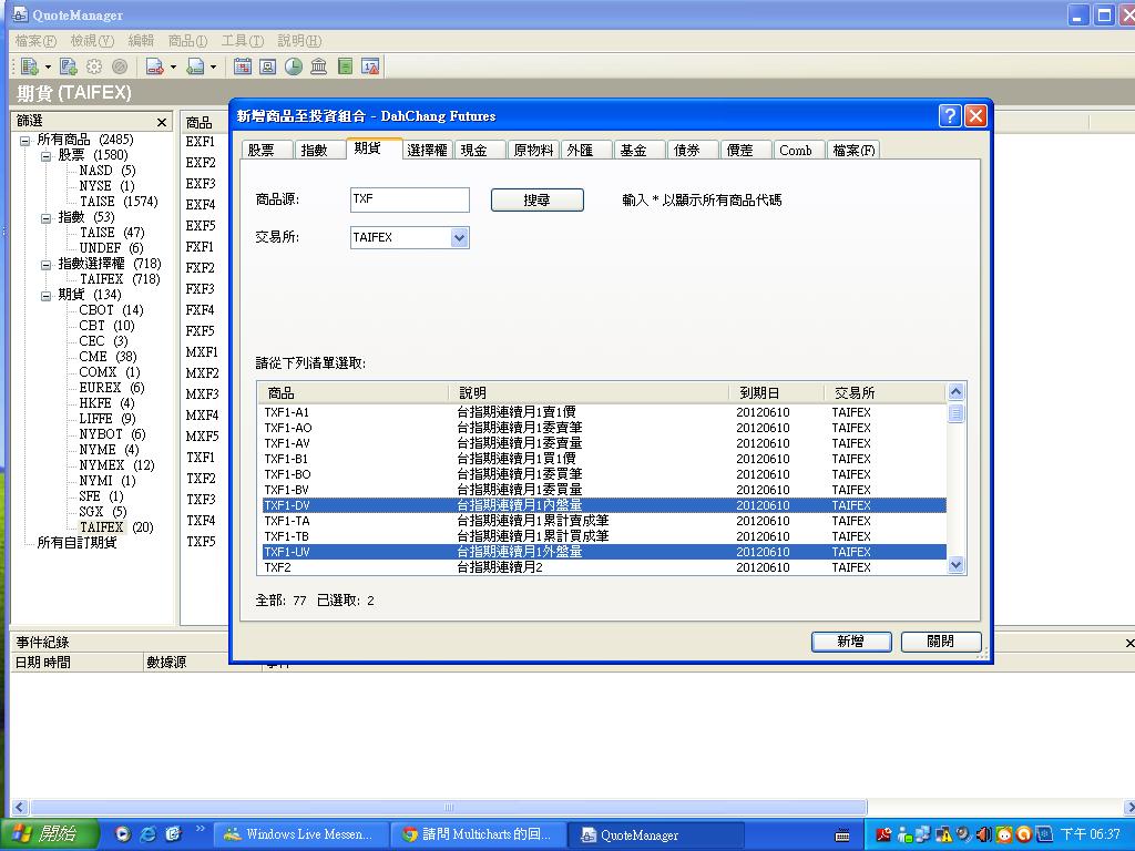

發表於 12-6-10 18:41 | 顯示全部樓層
入徑: MultiCharts QuoteManager>>商品>>新增商品>>從數據源取得>>DahChang Futures
        >>剩下的請看圖    就可以找到你要的內外盤量資料
發表於 12-6-10 22:29 | 顯示全部樓層
使用 data2 data3 的方式在程式中取用
