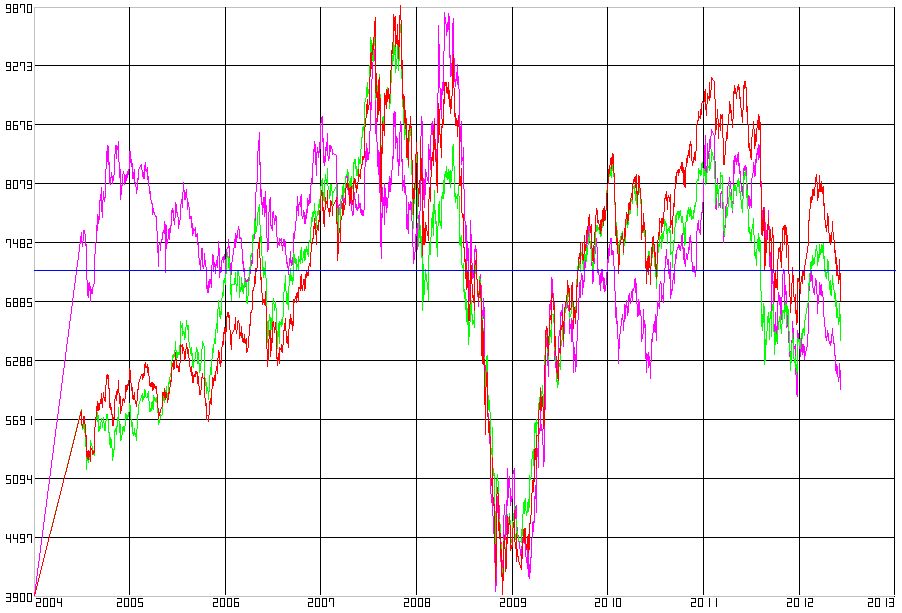

1.設計理論:電指和金指會環繞著台指,在其上下緣游走,造成價差發散和收斂及套利空間
2.紅色為台指10年曲線,綠色為電指10年曲線,紫色為金指10年曲線
3.資料區間:10年
4.操作方式:在價差發散到接近發散最大值時進場,有一定獲利就出場(如發散收斂總比例的30%)

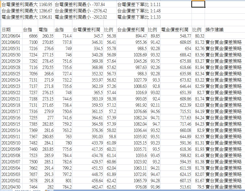

欄位說明
  台指:台指期點數
  電指:電子期點數
  金指:金融期點數
  台電價差利潤:台指電指價差空間粗略換算成點數
  比例:台電價差利潤處於10年歷史區間位置,100表台指曲線在電指曲線上方的最大發散,0表電指曲線在台指曲線上方的最大發散
  台金價差利潤:台指金指價差空間粗略換算成點數
  比例:台金價差利潤處於10年歷史區間位置,100表台指曲線在金指曲線上方的最大發散,0表金指曲線在台指曲線上方的最大發散
  電金價差利潤:電指金指價差空間粗略換算成點數
  比例:電金價差利潤處於10年歷史區間位置,100表電指曲線在金指曲線上方的最大發散,0表金指曲線在電指曲線上方的最大發散
  操作建議: (比例 > 90)和(比例 < 10)時的極大發散建議進場策略
