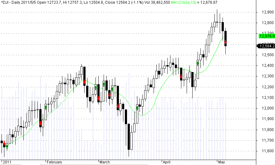

各位好,
首先在google大神找過 Amibroker+箭頭+位置,沒有找到相關的說明
因此在這跟各位高手詢問一下怎麼設定
由下圖可以看到
我是用說明手冊中的範例,站上10MA就買進,跌破就賣出,測試看看
不過可以發現,箭頭位置會跑到K棒裡頭
那要如何做設定才可以把賣出訊號出現在距離最高價多少像素或買進訊號出現在最低價下面多少像素的方式呢
另外再詢問一下,當程式碼重新編輯完成後作儲存,K線圖裡面的買賣訊號好像不會自己更新
是需要再做怎樣的程序嗎? 點選Apply indicator 或 Insert indicator 也都只是出現另一個附圖畫面
剛加入AB,請大家多多指教,謝謝各位

發表於 12-6-25 08:37 | 顯示全部樓層
參考看看
PlotShapes(IIf(Buy, shapeUpArrow, shapeNone),colorYellow, 0,Low,-15);
PlotShapes(IIf(Short, shapeDownArrow, shapeNone),colorBlue, 0,High,-25);
 樓主| 發表於 12-6-25 10:58 | 顯示全部樓層
OK了,謝謝您
