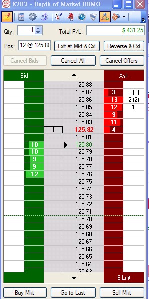

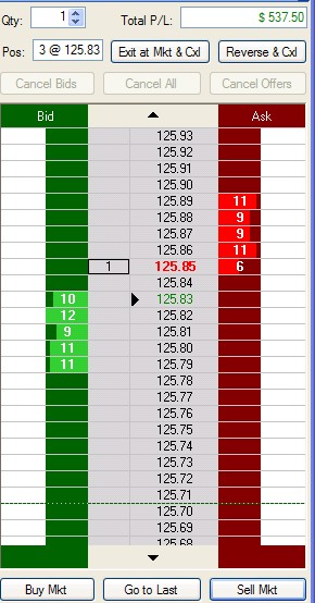

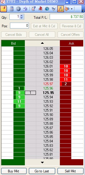

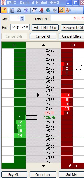

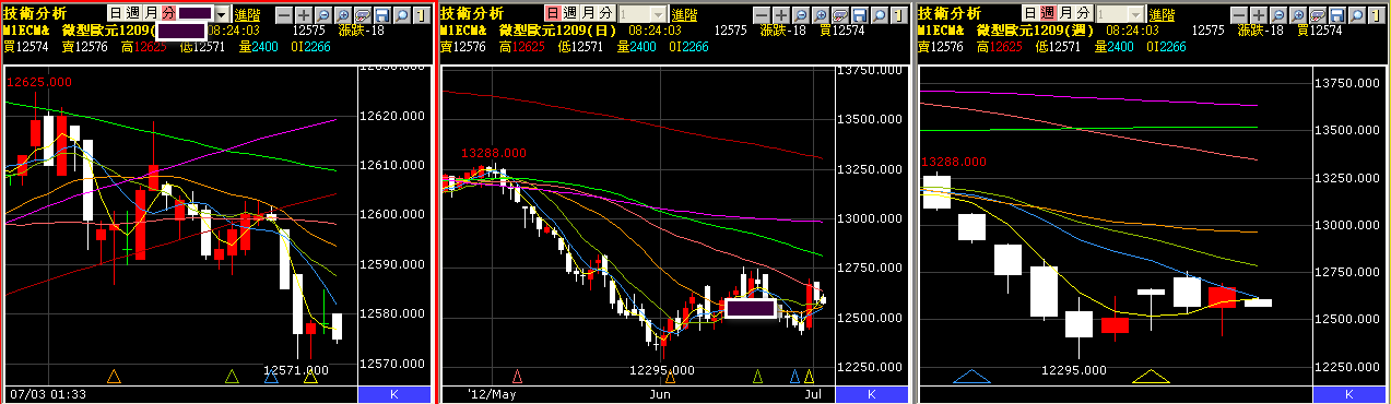

發表於 12-7-3 21:28 | 顯示全部樓層
本帖最後由 ribbit 於 12-7-3 22:10 編輯
實際交易現況
逆勢單別亂跟,因為隨時會停損
老實說台股算全球操作難度最高的地方,所以只要熬過試煉你就能出國了
PS:短線操作歐元要留意匯率變化,線圖不一定可靠
全部平倉落袋收工
