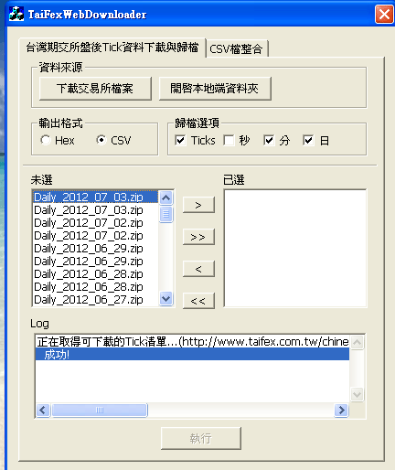

Taifexwebdownloader 下載RPT遇到問題,如下:
昨天才發現,下載交易所檔案,同日出現兩次,這樣正常嗎?
發表於 12-7-3 18:08 | 顯示全部樓層
哈哈 ~ 我有遇到一樣的問題。
但是並不影響整檔功能,所以我就不理它啦!
發表於 12-7-3 20:01 | 顯示全部樓層
本帖最後由 雙巴神 於 12-7-3 20:31 編輯
最 近 期 交 所 網 頁 格 式 有 小 改 版
(      期 貨 和 選 擇 權 每 日 成 交 明 細 頁 面 )
會 造 成 某 些 程 式 的 誤 判
我 說 一 下 大 概 的 問 題 , 其 實 是 html 中 檔 案
的 欄 位 , 往 右 偏 移 了 大 約 幾 十 個 空 白  ...
我 現 在 自 己 的 方 式 , 也 改 用 相 對 定 位 了
不 再 用 絕 對 定 位 , 不 然 一 段 時 間 就 要 改 版

發表於 12-7-14 14:56 | 顯示全部樓層
我的也有,我以為是正常的耶!!
