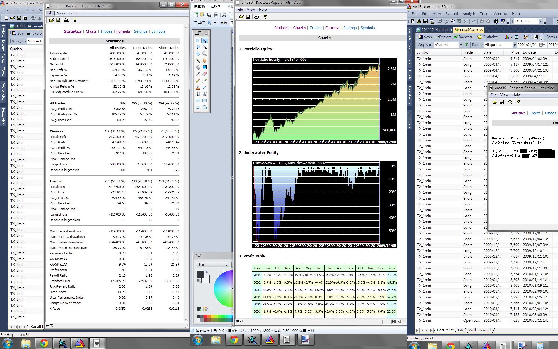

回測軟體:amibroker 5.5initial equity:400000
$per trade:800回測時間:2001~2010/03
回測資料:板上歷史1分k(不知有無backadjisted),與小弟自己整理的backadjisted 1分k
主要交易程式碼兩行:就buy=cover=...與sell=short=... 這兩行,為EMA+ATR濾網.單口無停損停利,直接對翻,無position sizing.
回測周期30min,28min,32min ;final net profit 誤差30萬.
30min 回測結果如圖:net profit 2218400 約11000點.供參考@@".

發表於 12-8-25 16:24 | 顯示全部樓層
本帖最後由 kilroy 於 12-8-25 16:26 編輯
vedel 發表於 12-8-25 15:42
回測資料:板上歷史1 ...
多空對翻的系統往均線去發展,就像C大提到過的濾網
均線也可以成為神兵利器
不過,大大這個語法不能跑自動交易
因為進場語法  C > EMA 這個在即時資料時
訊號會跳動(忽多忽空),除非大大再加上 bar complete 之後下根K開盤進場的語法
而下根K開盤價進場,就是有關於 AB 回測的設定部分囉
如果設定是當根K的 open 價為回測的進場值
在 analysis -> automatic analysis -> settings -> trades 裡
(delay 可以設為 1 為當根K達到進場條件,次根K開盤進場)
那差距又會更大了
ex. 當根K開盤價 8756 但是達到買進條件的價位已經是 8780
可是回測買進的價位會是 8756 (但實際上是不可能的,因為點已經過了)
大大可以在語法裡加上這一行
SetTradeDelays( 1, 1, 1, 1 );
玩玩看吧

發表於 12-8-25 17:26 | 顯示全部樓層
可是我已經跑兩年了,都是用this bar close進場,我是用AB 定時scan 的功能跑自動交易,所以不會產生訊號時有時無的情況.剛剛setup 了trade dealy 1 on open bar,final net profit是2276400 =11382點,statistics 內容也都差不多
發表於 12-8-25 18:23 | 顯示全部樓層
vedel 發表於 12-8-25 17:26
可是我已經跑兩年了,都是用this bar close進場,我是用AB 定時scan 的功能跑自動交易,所以不會產生 ...
跑兩年了?
小弟看到大大的進場條件語法只有像 C > EMA(x,x)+ATR(x)
大大可否指導一下小弟如何使用 scan 跑自動交易而且是 this bar close 進場
謝謝您
發表於 12-8-25 18:54 | 顯示全部樓層
kilroy 發表於 12-8-25 18:23
跑兩年了?
對啊 就 C > EMA(x,x)+ATR(x) @@" scan 在一般情況不會發出訊號啊??,比方說現在10:13,然後10:13~10:16 條件都有滿足C > EMA(x,x)+ATR(x) ,但scan (比方30min scan 一次)要到10:15 才會出訊號,這樣出來的不是this bar close嗎?所以我一直很好奇大家在講的this bar,next bar 在搞甚麼鬼,
