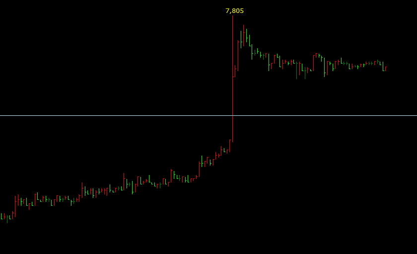

這張圖紀念一下吧
誇張 一分漲66點

有點好奇大大的stop點位是多少,成交時間又是多少呢??
剛看了一下期交所的tick,從09秒7752至13秒就7805了,才短短的4秒鐘。
16秒下單了話,都已經過了山頭了!
