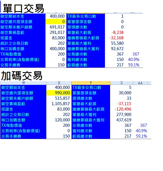

本帖最後由 calvinhorng 於 12-10-3 08:01 編輯
如果你是 BuyPrice=L; SellPrice=H 還有8500 點
觀察買賣價與連續最大虧損 配合停損、停利與加碼
我覺得應該有不錯的機會
我都用附件的excel 來重算 Backtest (一分鐘 K線當沖回測)
[你的是日線 我的EXCEL 統計日數部分會有計算問題 不過應該不影響盈虧的計算]
你可以在 Backtest 結果出來之後
在結果區按 CTRL+A (全選) 後再按 CTRL+C (複製)
再複製到 EXCEL 的活頁的 A1
執行巨集的CASHOUT
*目前巨集不能同時處理 LONG SHORT 所以 只能挑一個來測
保證金設 83,000 大台的手續費是設 150 (巨集的第54行)
第一個跳出畫面是輸入期初本金與每次加碼金額 (萬元)
建議你用  40,40
第二個限定最大交易口數與達最大交易口數 從帳戶提領現金
建議你用  1,0
W欄 ~Z 欄 是summary
附件的 Excel 是用同一策略 有兩個的活頁
一個是 SHORT @ L and Cover @ H 賠錢
一個是 SHORT @ C and Cover @ C 賺錢 (大部分的人都是測這個)
如果你會改巨集
你會發現手續費真的也很關鍵的
所以 建議你重新檢視自己的 BuyPrice/SellPrice 與 ShortPrice/CoverPrice
AB 交易績效.xls
373 KB, 下載次數: 635
交易績效計算

本帖最後由 calvinhorng 於 12-10-3 07:49 編輯
還有我發現 把 LONG SHORT 放在同一個 AFL
可能會有一些問題
所以 我現在都把 LONG SHORT 放在不同的 AFL 分別做回測
還有要注意交易次數不能過於頻繁
勝率也應該要越高越好
當你發現 自己的策略在最糟情況下會賺錢
可以測試加碼的效果
把 40,40 改成 40, (保證金+最大連續虧損)
譬如第二個活頁 單口測試時最大連續虧損是 32,168
保證金是83,000 那就是 115,168 ~ 120,000 (12萬)
可以是這在上面附件EXCEL的第二個活頁重新執行巨集
在第一個跳出視窗出現時
可以改輸入  40, 12
最大交易口數則可以放大
達最大口數時 選擇出金三萬元 (這個數字隨個人風險承受能力而定)
所以第二個跳出視窗出現時
可以輸入  5,3
就可以看到加碼的效果
所以 要先確認策略在單口可以賺錢後
一定要配合加碼 才會真的賺更多的錢
加碼效果
加碼效果
