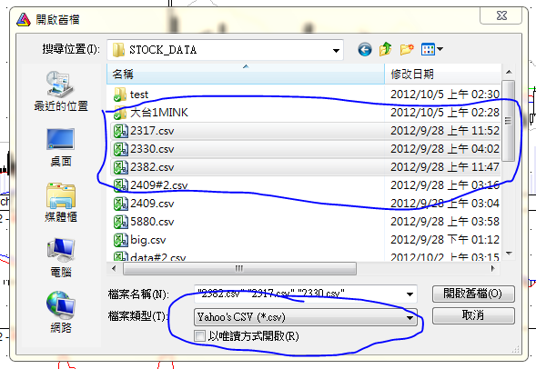

 樓主| 發表於 12-10-5 16:43 | 顯示全部樓層
1 選好你要使用的format, 以我的例子是使用yahoo的format
2 可以一次開啟很多檔案(之前以為只能一次一個...)
enochyu + 1 按一個讚!
