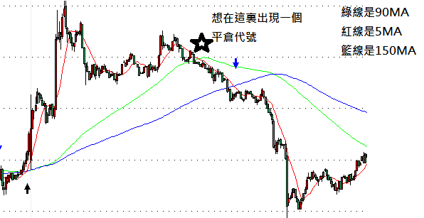

請問各位大大, 這個情況的停損應該怎樣處理:
無論如何, 只要在買入/賣出後, 10MA CROSS 90MA就會出現平倉訊號在圖上:
例如, 出現了買了訊號, 升了50點後, 因為10MA CROSS DOWN 90MA, 所以要平倉
例如, 出現了買了訊號, 跌了30點後, 因為10MA CROSS DOWN 90MA, 所以要平倉
Buy=Cross(MA(C,10), MA(C,150));
Sell=Cross(MA(C,150), MA(C,10));
PlotShapes( Buy* shapeUpArrow
            + Sell * shapeDownArrow
            , IIf( Buy, colorBlack, colorBlue )
            , 0
            , IIf( Buy, Low, High )
            , -40 );

enochyu大大你好, 多謝你的回覆, 我想做到的效果是平倉要用另一個符號, 而不是上或下的箭咀, 我不知是不是要用ApplyStop, 因為我對這FUNCTION不太熟, 請enochyu 大大指點迷津, 謝謝你!!

以上這句似乎可以做到我之前說的要求, 但我想問多一個問題, 有沒有辨法可以因應剛才出的訊號(BUY or Sell) 作出不同的平倉策略
例如:
如果剛才的是BUY箭咀的, 平倉策略就是MA10 Cross MA90
如果剛才的是Sell 箭咀的, 平倉策略就是MA10 Cross MA30
如果最接近的SIGNAL 是平倉(COVER), 雖然有MA10 Cross MA90 或MA10 Cross MA30 也沒有平倉SIGNAL 出現
