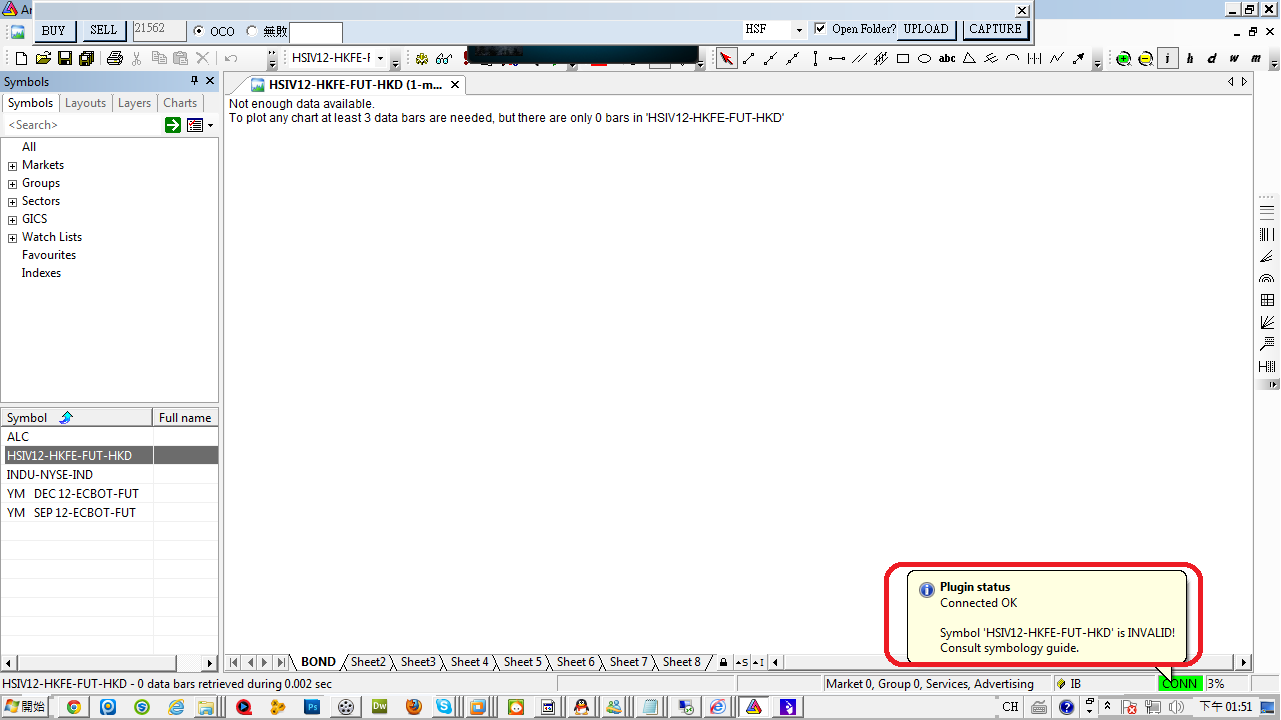

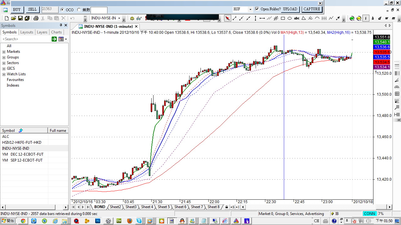

 樓主| 發表於 12-10-18 13:59 | 顯示全部樓層
ingieur 大大你好, 我試了你說的那個SYMBOL , 但是沒有反應呢
這個是 INDU_NYSD_IND, 可以看到有資料
這個是香港期指, 沒有資料, 不知是什麼問題呢
發表於 12-10-18 16:45 | 顯示全部樓層
那應該是如comewish大大所說,你沒有訂閱報價,
你可以在Account Managemen=>Trade=>Configuration=>Market data subscription=>
asia-pacific=>HKFE DERIV.
25HKD/month
 樓主| 發表於 12-10-20 03:44 | 顯示全部樓層
謝謝各位大大, 可以了!!
