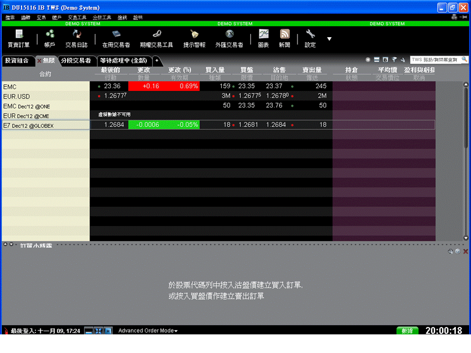

請問有用IB的大大們,小弟最近抓試用版,
雖然說中文化,但是TWS卻跟國內大部分的介面差很多,
所以有幾點小問題想請教
1.就是TWS有閃電下單嗎??我找不到這東西
還有如果沒有,下單除了在技術線圖上面掛價之外,只能用點買和賣那邊嗎
2.請問我要找外匯期貨的歐元,編號要打什麼??我打了E7  M6E  USR都找不到
有找到的感覺也是找到外匯保證金,因為在買入和賣出的地方多了"價差"(如圖)
還是因為我用試用版本的帳號(網路上找的
帳號edemo 密碼demouser)
他這帳號可能申請只能做外匯保證金??
以上,感謝

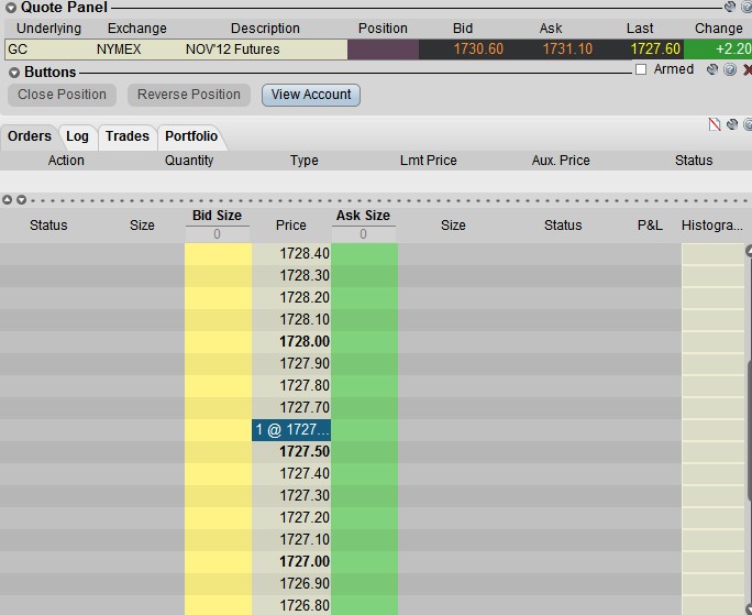

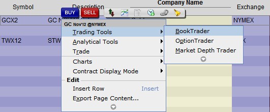

1.在商品欄位按右鍵 ---> Trading Tools ---> Book Trader

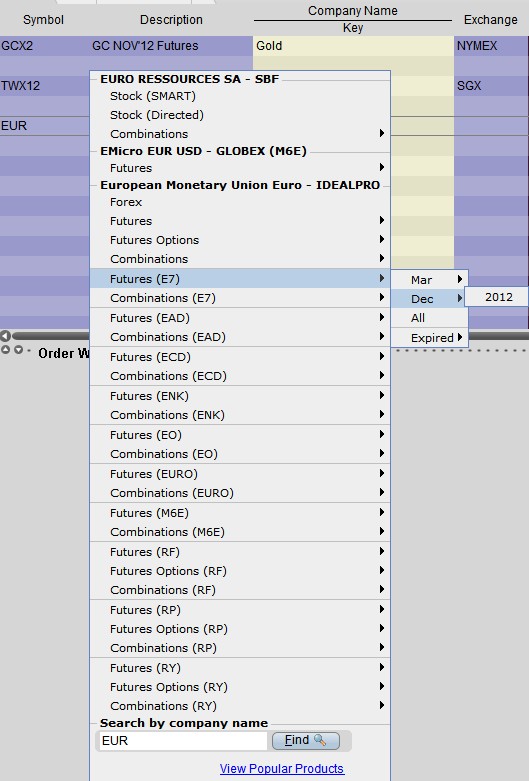

2.在空格處輸入 EUR...然後選擇 Futures (E7)

 樓主| 發表於 12-11-9 23:34 | 顯示全部樓層
sangi 發表於 12-11-9 21:49
感謝大大
圖文並茂

發表於 12-11-10 11:36 | 顯示全部樓層
歐元在edemo裡面似乎都沒有波動
IB好像沒有提供這部分的模擬盤
建議你可以試試其他商品,像:
NQ---那斯達克
ES---S&P500
CL---輕原油
這些波動都滿大的
GOGA + 2 很棒的文章,感恩!
 樓主| 發表於 12-11-10 11:42 | 顯示全部樓層
triven101 發表於 12-11-10 11:36
歐元在edemo裡面似乎都沒有波動
IB好像沒有提供這部分的模擬盤
難怪我看技術分析都沒有動靜@@
想說怎麼沒波動...
發表於 12-11-10 11:45 | 顯示全部樓層
TWS demo 帳號的報價數據好像是虛擬的, 不是當下真正的報價.. (不知道有沒有記錯) Paper account 才是真實的報價.
發表於 12-11-10 11:53 | 顯示全部樓層
sdnian 發表於 12-11-10 11:45
TWS demo 帳號的報價數據好像是虛擬的, 不是當下真正的報價.. (不知道有沒有記錯) Paper account 才是真實 ...
沒錯edemo裡面是模擬報價
要真正開立帳戶,如金完成後
才可以建立Paper account
Paper account 才是真實報價
GOGA + 2 很棒的文章,感恩!
