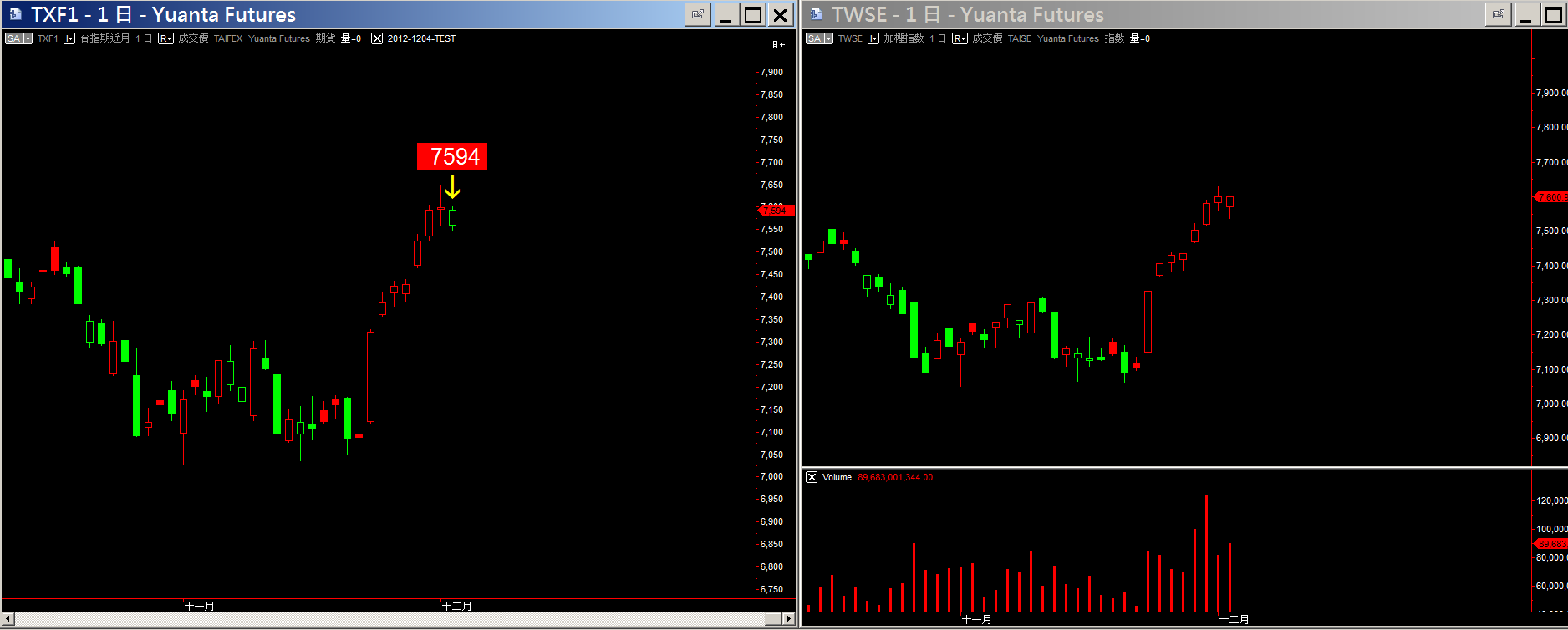

我開了兩個圖表視窗,左邊是台指期貨, 右邊是加權指數.
我用程式碼把今天的期貨收盤價"7594"顯示出來, "指標"程式碼如下:

現在我想用 ADE 的方法,
把目前顯示在台指期"收盤價"7594那個箭頭標籤, 改為顯示加權指數的"成交量",
請問要如何處理? 謝謝!

發表於 12-12-5 10:04 | 顯示全部樓層
從圖看到你的MC 應該是 元大MC券商版,(yuanta futures)
ADE 函數匯入,應該會出問題,除非....
請先確認是否有匯入且正常編譯成功。
 樓主| 發表於 12-12-5 11:35 | 顯示全部樓層
maison6579 發表於 12-12-5 10:04
對, 券商版用ADE會有問題,
我近期內會改用專業版. thanks.
