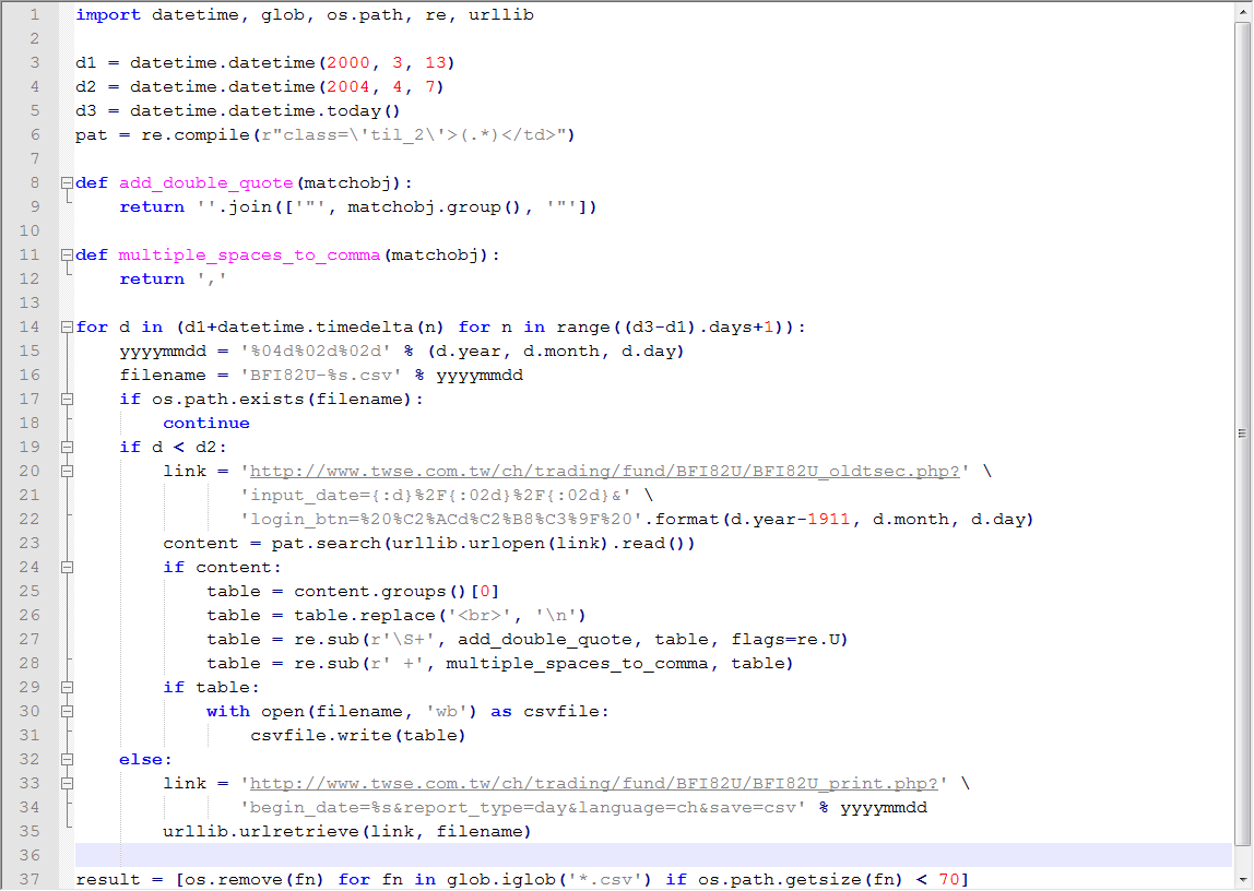

發表於 12-12-22 21:18 | 顯示全部樓層
本帖最後由 pythonist 於 12-12-22 21:26 編輯
三大法人買賣金額統計表日報表    20000313 ~ 20121222
BFI82U-20000313-20121222.zip (1.05 MB, 下載次數: 1171)

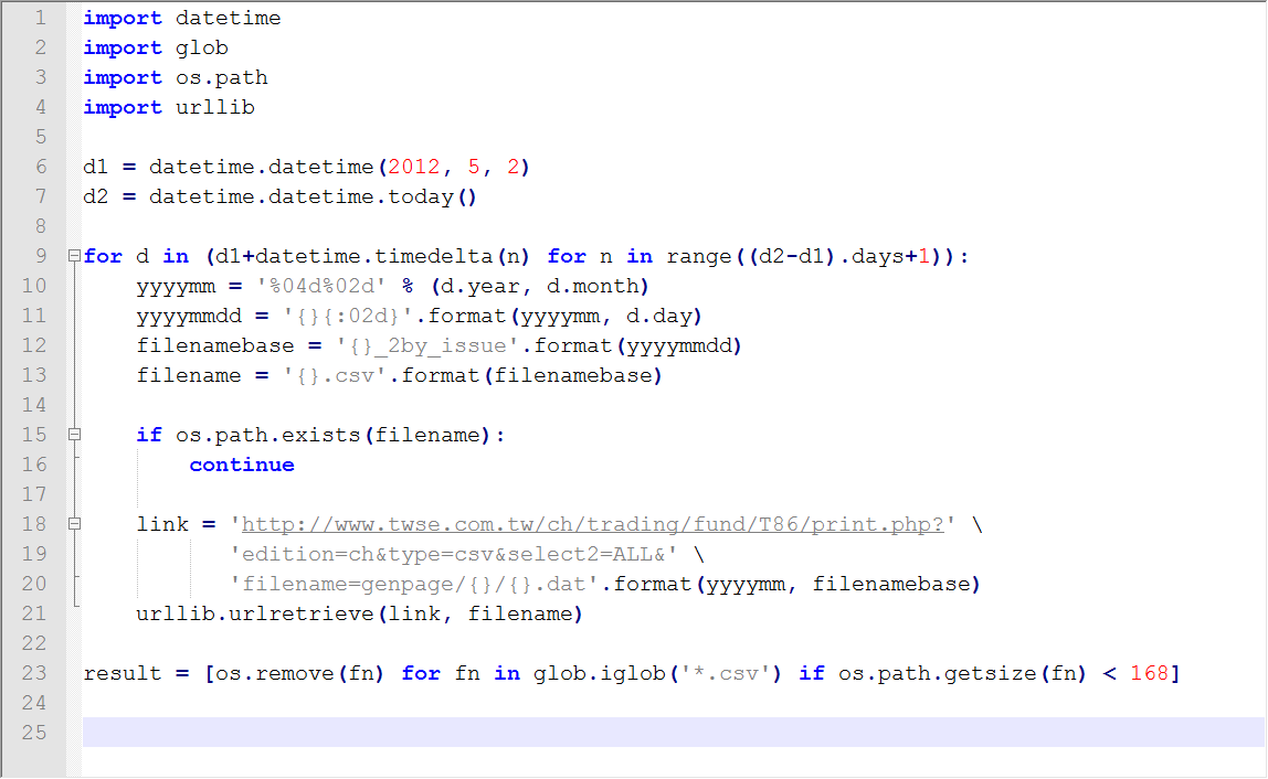

發表於 12-12-22 23:18 | 顯示全部樓層
三大法人買賣超日報  依買賣超股數排列  20120502 ~ 20121222
T68-20120502-20121222.7z (4.52 MB, 下載次數: 660)

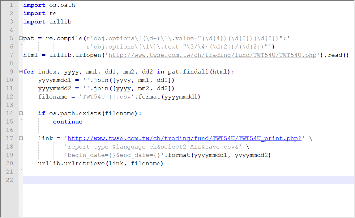

發表於 12-12-23 12:08 | 顯示全部樓層
本帖最後由 pythonist 於 12-12-23 13:23 編輯
三大法人買賣超週報  20021216 ~ 20121222
請將四個檔案後面的.pdf副檔名去掉再解壓縮。
TWT54U-20021216-20121222.zip.001.pdf (4.77 MB, 下載次數: 583)
TWT54U-20021216-20121222.zip.002.pdf (4.77 MB, 下載次數: 539)
TWT54U-20021216-20121222.zip.003.pdf (4.77 MB, 下載次數: 488)
TWT54U-20021216-20121222.zip.004.pdf (4.65 MB, 下載次數: 533)

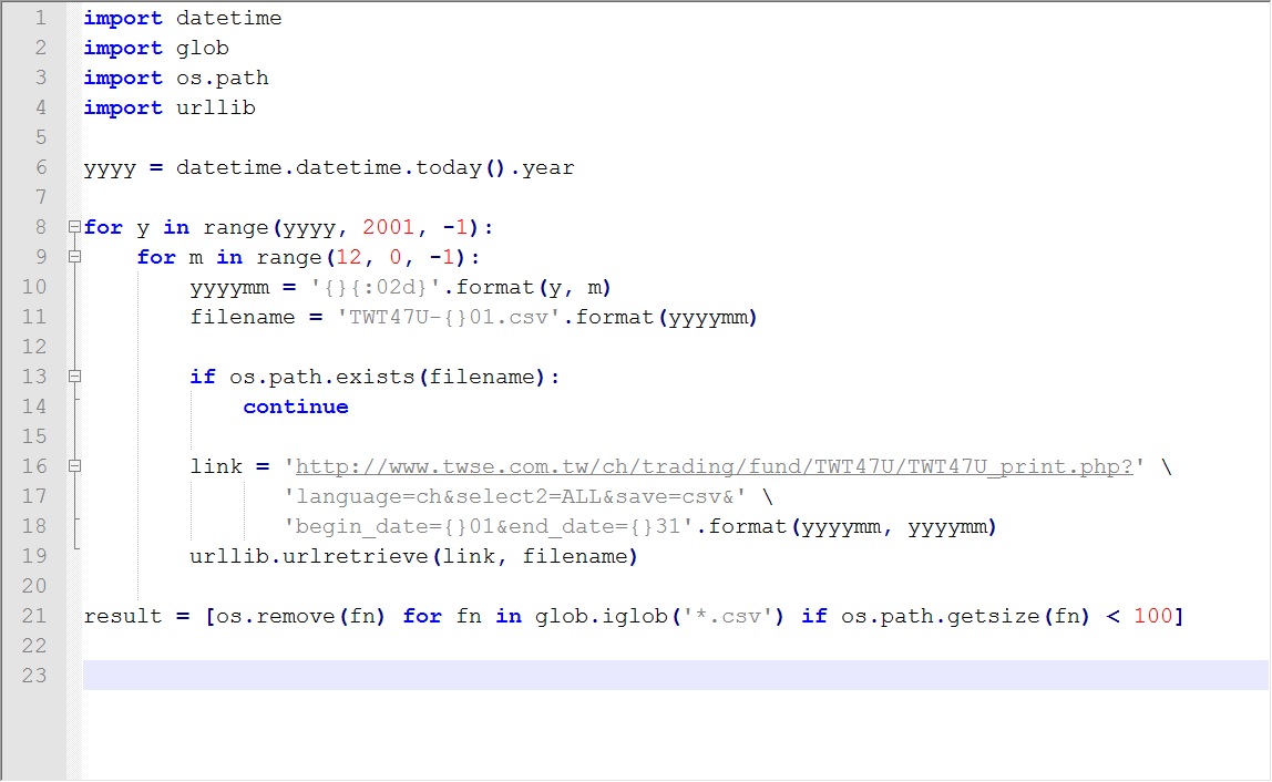

發表於 12-12-23 13:27 | 顯示全部樓層
三大法人買賣超月報  20021216 ~ 20121222
TWT47U-20021216-20121222.7z (4.3 MB, 下載次數: 544)
