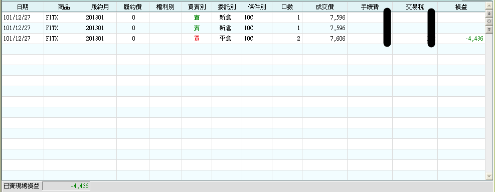

這已經是我第二次遇到MC無法下單的問題,
理論上我今天收盤應該是留倉一口多單,
結果實際上收盤時卻是空手....
程式是賺是賠我都接受,
但遇到訊號明明叫下單但單子卻沒有正確的丟出的異常真的令我很困擾.
我已經檢查程式邏輯很多次了,
看起來應該是券商版下單機的問題.
看來我要改用凱衛版的再看看問題是不是能夠解決.
附件是實際成交點位, 程式理論上應該還有兩筆成交: B 7606*2, S 7610*1.
理論上今天應該是沒賠的.
唉, 希望明天因禍得福阿.

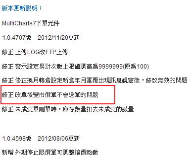

http://multicharts.yuantafutures.com.tw/download_001.html
我懷疑我遇到的就是那類鳥問題.
 樓主| 發表於 12-12-27 22:51 | 顯示全部樓層

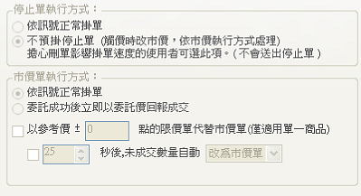

請問版大你是有用到
市價單下單方式 讓價x點 , x 秒鐘未成交後 改市價單
這個功能嗎?
 樓主| 發表於 12-12-27 23:22 | 顯示全部樓層
moneymine 發表於 12-12-27 23:17
請問版大你是有用到
這個功能嗎?
我是stop觸價直接轉市價.
