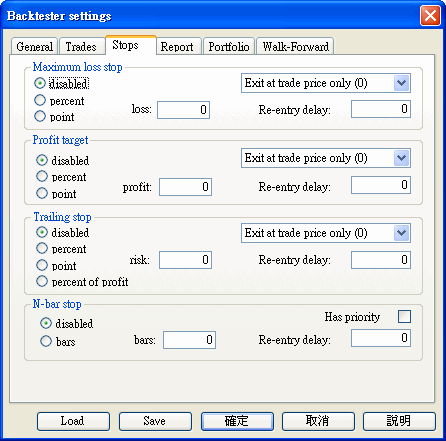

Stop(停損停利)分成好幾種:如上圖所示
Maximum stop loss: 達到最大損失就出場,可以設絕對點數或百分比
Profit target stops: 達到獲利目標之上就出場。
"Exit at stop" feature:會精準的出場在您所設定的點。
             (綠茶在此有些搞不清楚,和上一項究竟差在哪裡?)
Trailing stops:追蹤式停損,例如做多,最近的最高點往回設停損。
追蹤式停損除了寫在Automatic analysis的setting裡,也可以用AFL公式寫在程式裡。
函式為 ApplyStop

和回測那裡的設定一樣有4種寫法。
