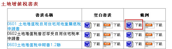

以新竹市為例,到稅務局找範例照著填,
並且把該準備的影本印出來訂起來。
整疊拿去稅務局就好了。
網址:
http://www2.hcct.gov.tw/web/SelfPageSetup?command=display&pageID=22807&page=view&FP=D40000001966000002
下載這一份文件。
範例如下: E0601-A.pdf (70.25 KB, 下載次數: 898)
