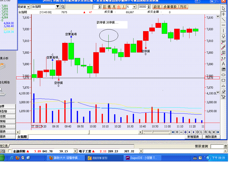

請問大大  我想要在進場後K線收完 停損設定在進場K棒的高點或低點(不做任何移動,除非先停利) 該怎麼寫 怎麼寫好像都會移動有大大可以幫幫忙嗎?

if BarsSinceEntry( 0 )=0 and CurrentContracts<>0 then
  Value3= High
  Value4= Low
end if
if low< Value4 then exitlong("多停損") this bar  at Value4 stop
end if
if high>Value3 then exitshort("空停損") this bar  at Value3 stop
end if
阿政大大 我改成這樣 但是訊號似乎是以收盤為停損基準 收盤過停損才停損 不是 高 低穿過就停損  這個有救嗎?? (我知道盤後是靜態用THIS BAR 只先看看績效)
