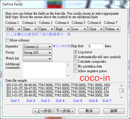

如題,我的台指1 分K無法匯入,請教一下版上大大要如何匯入呢??

 樓主| 發表於 13-1-17 14:23 | 顯示全部樓層
hitrader 發表於 13-1-16 23:05
file -> import wizard
我試過了,但是沒有辦法用1分K,他會出現錯誤

 樓主| 發表於 13-1-20 09:13 | 顯示全部樓層
f29825604 發表於 13-1-19 11:00
請參考這裡
http://www.coco-in.net/forum.php?mod=viewthread&tid=6
這篇文章介紹AmiBroker如何匯入台指K ...
我照做了,但他只能匯入日線,分鐘線無法ㄟ

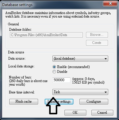

發表於 13-1-20 09:39 | 顯示全部樓層
base time interval 改成tick
 樓主| 發表於 13-1-20 10:03 | 顯示全部樓層
thirtycm 發表於 13-1-20 09:39
大大您真厲害,一眼就看出問題的所在,已經解決了,謝謝你
