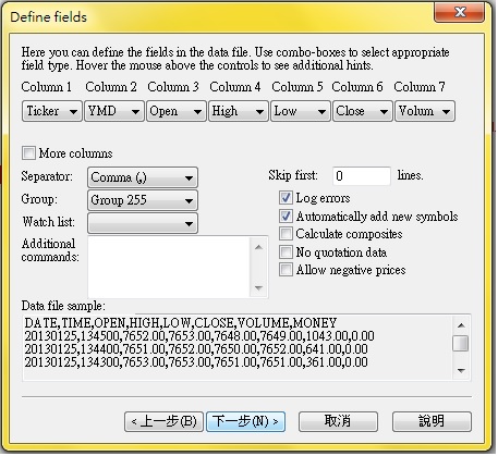

請問一下版上的大大,要如何匯入TICK檔呢?另外格式要怎麼設定呢??
請問大大附圖檔的地方要怎麼設定呢?

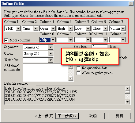

如圖,請參考看看囉...

tick 檔只會有時間價格和成交量不會有高低
發表於 13-3-11 20:04 | 顯示全部樓層
參考  http://www.amibroker.org/userkb/category/database-management/
