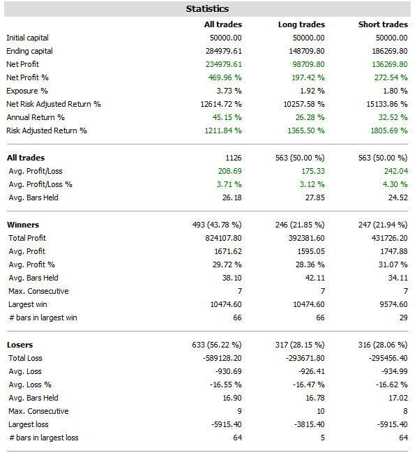

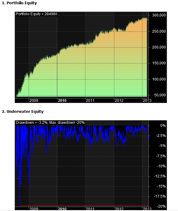

最後附一張回測圖,跑了 8個商品,單邊 10 ticks+$2.7 fee (未開 PZ)
起始 $50,000

發表於 13-3-24 14:12 | 顯示全部樓層
kilroy 發表於 13-3-24 11:20
Hi,
小弟分享一些粗淺的心得,大大參考看看囉
可否透露一下, 八個商品的淨值曲線是怎樣開發的??  有out-of sample的結果嗎, 是否有用WFA, 有用到最佳化程序嗎, 如何選市場, 不好意思, 問題多了些, 這張圖真是太強了!! 煩請不吝指導!!
發表於 13-3-24 15:27 | 顯示全部樓層
Jason.chan 發表於 13-3-24 14:12
可否透露一下, 八個商品的淨值曲線是怎樣開發的??  有out-of sample的結果嗎, 是否有用WFA, 有用到最佳化 ...
Hi,
台指的策略直接套用過去,同周期同參數
WFA(in sample, out of sample), optimize 已在台指就有做過了
但小弟不是說這些商品都是相同特性或關聯性
而是都是做順勢,只是八個商品結合起來更有效率
沒有特別選法,就是從各類如 energy, grains, currencies, indexes
挑幾個交易量大的來做
參考看看了~ thanks

發表於 13-3-24 17:09 | 顯示全部樓層
K7774 發表於 13-3-24 16:46
謝謝寬哥無私的分享.
小弟說一下我自己的一些想法,
Hi,
MC 元大和群益的十年海外資料包 測測就好 XD
TS 不開戶可以用 subscribe 一個月($249.95)的方式
把歷史資料全部轉出來,等於就是花 $249.95 買歷史資料了
小弟是用均線 + 濾網
週期一樣(hourly),交易時間我用本地時間
有訊號就下單,沒訊號就是繼續留倉
目前還沒遇到問題,有問題我再上來分享一下 XD
8 個商品是 AD, BP, EC, CL, GC, S, ES, YM
建議從指數類的開始,如 YM 或 ES
至於單一商品單一口的風險就是沒行情沒飯吃囉 (以順勢而言)
參考看看了~~

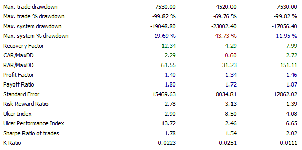

Hi,
我想應該是沒有一定的標準,最主要就是你的策略要能做到各個商品都適用
聽起來很不可思議,但是真的沒有用到特別或是艱深的計算公式
以下是單一商品 跑 CL 單口,我資料只放 2008~2013
跑 2001~2013 也是相同曲線走勢
小弟該來潛水了 XD
過一陣子再來分享 AmiBroker 透過 SCAN 跑 portfolio 自動下單 的超強功能

發表於 13-4-4 01:31 | 顯示全部樓層
本帖最後由 greg 於 13-4-4 02:16 編輯
kilroy 發表於 13-3-24 22:21
Hi,
期待大大分享AB + IB controller 自動下單!
有個地方不太明白 想請教一下, avg loss 16% 在期貨槓桿下, 不會很危險嗎?
kilroy + 1 I don't see why not?

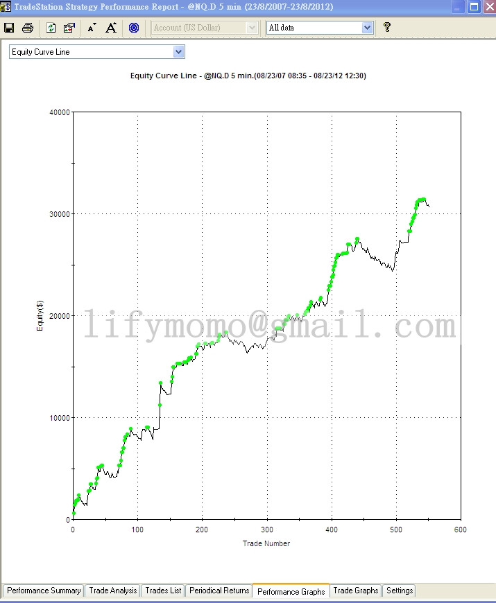

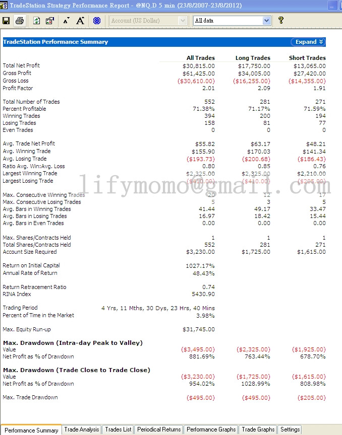

小弟 用TradeStation 炒NQ,ES,DJI...
