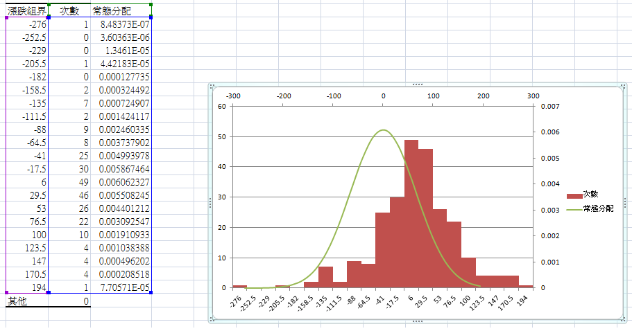

Q1.如圖請問橫軸上下要怎麼統一?

發表於 13-4-9 14:20 | 顯示全部樓層
那篇文章的 +- 40點
應該說的是 S&P 500 的指數
約略 2.5 %
可以換成台指用 180 點 (or andy大 自己訂)

 樓主| 發表於 13-4-9 17:57 | 顯示全部樓層
目前處理好雙橫軸的問題
最初做直方圖不要圈到組距,
將次數和常態分配先調好
再切右鍵點選取資料,框組距就ok
還剩下處理厚尾要怎取捨
發表於 13-4-10 14:47 | 顯示全部樓層
andy90071 發表於 13-4-9 16:03
thx A大
Acer大說的2.5%應是兩倍標轉差(95%)兩邊對分後的值.
CatterFly + 2 thx 我好好想想..
