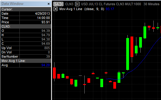

為何這個 SMA(9) 的指標要到 bar # 13 才開始畫?
看了程式碼也看不出來 要大於 n 才畫, 況且如果 n =9 應該地十根就開始畫呀

發表於 13-5-30 15:39 | 顯示全部樓層
本帖最後由 ingieur 於 13-5-30 15:41 編輯
在chart里面右鍵點format indicator > 點SMA > 點properties > 在max number of bars study will reference 選user specified 再填9
lantis + 2 原來如此
